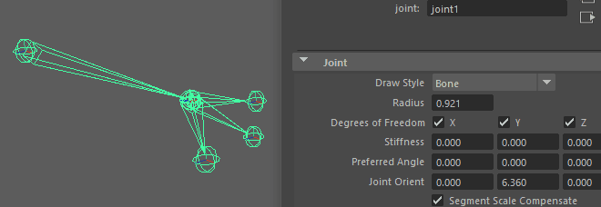

新しい描画スタイルであるジョイント(Joint)が、ジョイント オプション(Joint options)の描画スタイル(Draw Style)メニューに追加されました。
さまざまなジョイント描画スタイルのウォークスルー
次に示す以前の 3 種類のスタイルに、この新しい描画スタイルが追加されました。ボーン(Bone)、複数の子をボックスとして(Multi-child as Box)、およびボックス(Box)。
描画スタイル(Draw Style)メニューからジョイント(Joint)を選択すると、接続するボーンのない球のみが表示されます。(ボーン(Bone)を選択すると、球と円錐が表示されます)。
ジョイント(Joint)の描画スタイルは、ジョイントのインフルエンスを表示するのが難しい小さな領域内に複数の子ジョイントを持つリグ(顔のリグなど)を操作する場合に便利です。
詳細については、「ジョイント オプション(Joint options)」を参照してください。
