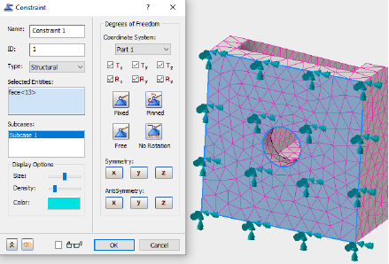

拘束を適用する
固定の境界条件を使用してブラケットが拘束されます。
  1. 次のテキストをコピーします。
    strCmdForConstraint = "<Constraint Name=""Constraint 1"" ID=""1"" Type=""0"" CoordinateSystemID=""0"" Tx=""1"" Ty=""1"" Tz=""1"" Rx=""1"" Ry=""1"" Rz=""1"" EntitiesCount=""1"" ArrowLength=""50"" ArrowColor=""14803200"" DisplayDensity=""4"" SubcaseCount=""1"" Subcases=""1""><Entity1 GeometryType=""2"" GeometryID=""13"" ComponentName=""Tutorial 1""/></Constraint>"
    タイプ = 0 は構造拘束の使用を示します。各コンポーネント(Tx、Ty、Tz、Rx、Ry、Rz)は 1 の値を使用して定義され、固定の境界条件を示します。ジオメトリタイプ = 2 は境界条件が 13 の ID を持つ面上に適用されていることを示します。
    これらのコマンドは、ユーザ インタフェースを介して拘束を適用する場合と同じです。
  2. [ルールを編集]ダイアログの既存のコマンドの下にテキストを貼り付けます。
  3. [Enter]または[Return]キーを 2 回押して新しい行にジャンプします。
