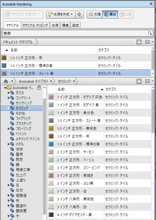

  1. [レンダリング]タブ > [システム]パネル > [Autodesk レンダリング] をクリックして、ダイアログを表示します。
  2. [マテリアル]タブで Autodesk ライブラリを参照し、マテリアルのタイプをクリックして選択します。
    ヒント: 作成するマテリアルと類似したマテリアルを選択します。
  3. 使用するマテリアルにカーソルを合わせ、行の末尾にある をクリックしてマテリアルをプロジェクトに追加し、マテリアル エディタで表示します。
    または、プロジェクト内に類似したマテリアルが既にある場合は、次の操作を行います。
    1. ドキュメント マテリアル領域内で、マテリアルを右クリックします。
    2. コンテキスト メニューから、[複製]を選択します。
    3. 新しい複製マテリアルの名前を変更します。

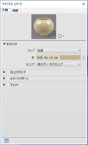

    4. 新しいマテリアルを右クリックし、[編集]を選択して、マテリアル エディタを表示します。
  4. [外観]タブで、マテリアルのプロパティと色のオプションを指定します。
  5. [情報]タブをクリックして、マテリアルを記述する名前、説明、およびキーワードを入力します。
