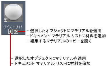

[Autodesk レンダリング]ウィンドウの[マテリアル]タブでマテリアルを作成または修正するときに、次の操作を実行できます。
[マテリアル]タブからマテリアルを適用する
  1. [シーン ビュー]または[選択ツリー]でオブジェクトを選択します。
  2. [レンダリング]タブ > [システム]パネル > [Autodesk レンダリング] の順にクリックします。
  3. [マテリアル]タブをクリックします。
  4. マテリアルを右クリックし、コンテキスト メニューの[選択項目に割り当て]を選択します。マテリアルがオブジェクトに適用されます。
