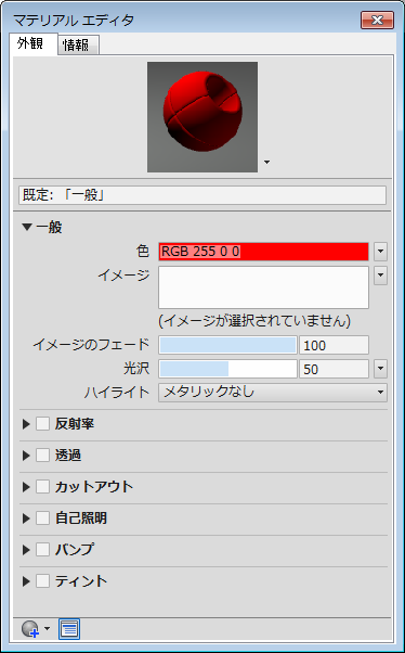

マテリアル エディタ
[マテリアル]タブで選択したマテリアルを編集するには、[マテリアル エディタ]を使用します。
[マテリアル エディタ]を開くには、[ドキュメントのマテリアル]パネルでマテリアルの見本をダブルクリックします。
[マテリアル エディタ]の構成は、選択したマテリアルの種類によって変わります。
[外観]タブ
マテリアルのプロパティを編集するコントロールが含まれています。
マテリアルのプレビューとドロップダウンのオプション
選択したマテリアルのプレビューが表示されます。また、サムネール プレビューの形状とレンダリング品質を変更するためのオプションが表示されます。
名前
マテリアルの名前を指定します。
マテリアル ブラウザ
[Autodesk レンダリング]ウィンドウの表示/非表示を切り替えます。
マテリアルを作成
マテリアルを作成または複製します。
[情報]タブ
マテリアル情報を編集および表示するためのすべてのコントロールが含まれています。
[情報]
マテリアルの全般的な説明を指定します。
バージョン情報
マテリアルのタイプ、バージョン、場所が表示されます。
[テクスチャのパス]
マテリアルの属性に関連付けられているテクスチャ ファイルのファイル パスが表示されます。
