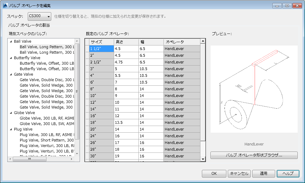

配管スペック内のバルブの既定のオペレータを指定します。
既定のバルブ オペレータを設定します。バルブのサイズに基づいてオペレータを割り当てることができます。
スペック エディタで開いているスペックのリストを表示します。オペレータの割り当てを別のスペックにコピーすることもできます。
現在のスペック内のすべてのバルブが表示されます。右クリックすると表示されるショートカット メニューで、コピーまたは貼り付けを実行します。
サイズ範囲に使用する既定のオペレータを設定します。
[バルブ オペレータの形状ブラウザ]ダイアログ ボックスが表示されます。
