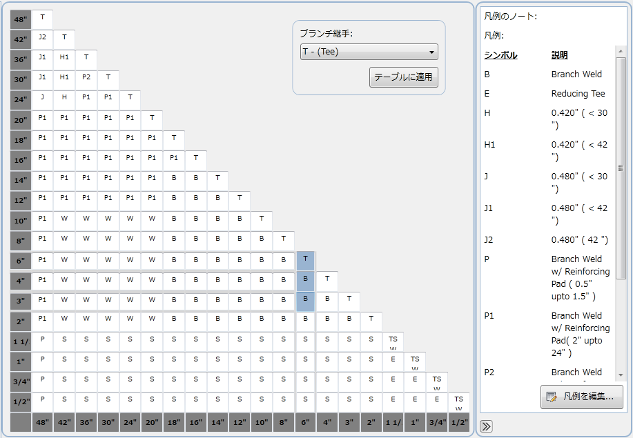

AutoCAD Plant 3D toolset でブランチを接続するときに使用するブランチ継手を割り当てます。ブランチ テーブルは、スペック シートとともにスペック ファイルに保存されます。
AutoCAD Plant 3D toolset モデルで配管のルートを設定するときは、配管スペックのブランチ テーブル割り当てにより、使用する継手のタイプとサイズを決定します。
現在の継手タイプまたはスタブインを設定します。値を設定しても、選択したブランチ テーブルのセルはすぐに更新されません。現在の継手タイプを適用するには、[テーブルに適用]をクリックします。
複数のタイプのブランチが必要な場合、[ブランチ リストを選択]ダイアログ ボックスを使用して、複数のブランチ タイプを設定できます。
ブランチ テーブルで選択されているセルに、ブランチ継手の値を設定します。
[ブランチ テーブルのセットアップ]ダイアログ ボックスを表示します。
