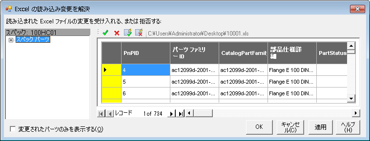

[Excel の読み込み変更を解決]ダイアログ ボックス
読み込んだ Excel ファイルへの変更を解決します。
スペックまたはカタログ パーツを読み込むとき、受け入れる変更と拒否する変更を指定できます。スペック エディタにデータを読み込むことは、AutoCAD Plant 3D toolset データ マネージャにデータを読み込むのと似ています。
[スペック]
展開可能なツリーでスペックの詳細を表示します。
[変更されたパーツのみを表示する]
データに加えられた変更のみを表示します。すべての相違点が黄色でハイライト表示されます。
変更を受け入れる
各変更を個別に受け入れます。
変更を拒否する
各変更を個別に拒否します。
すべての変更を受け入れる
スペックに加えられたすべての変更を受け入れます。
すべての変更を拒否する
スペックに加えられたすべての変更を拒否します。
URL
作業中のファイルのパスと名前が表示されます。
