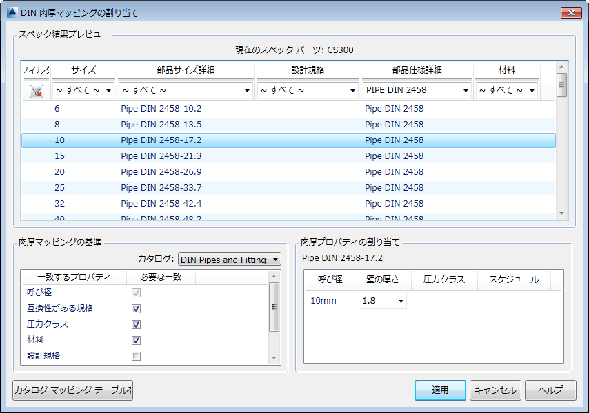

DIN カタログ コンポーネントの肉厚マッピング基準を割り当てます。
現在のスペック シート中のパーツを表示します。肉厚を割り当てるパーツを選択できます。
一致する必要があるプロパティを指定します。チェック ボックスがオフの場合、一致はオプションです。必要なプロパティが複数の肉厚に一致する場合、オプションが一致する肉厚が優先されます。
[スペック結果プレビュー]で選択したパーツの肉厚を設定します。複数の肉厚が一致する場合、[肉厚]リストで異なる値を指定できます。
肉厚値を指定する場合、指定した値はスペック シートに保存されます。
[DIN 肉厚マッピング テーブルを編集]ダイアログ ボックスを表示します。肉厚マップは、カタログとともに保存されます。
