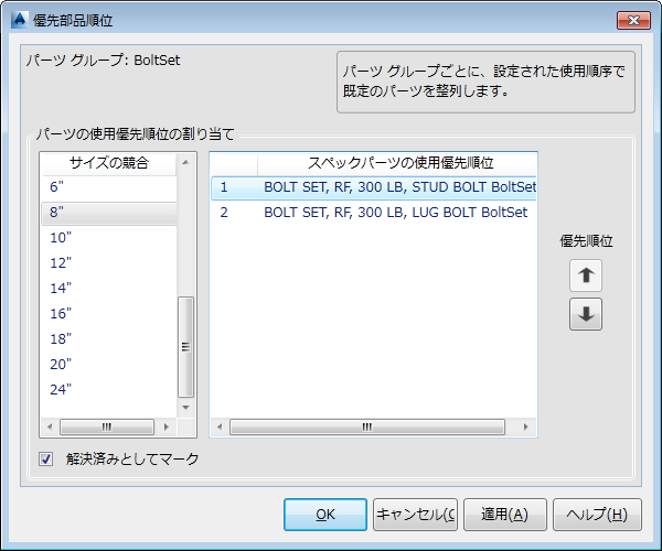

パーツ サイズに基づいてパーツが使用される順序を設定します。
スペック シートで選択されているパーツ グループを表示します。
パーツ サイズを指定します。パーツ サイズを指定すると、[優先順位]または[解決済みとしてマーク]を設定できるようになります。解決済みとしてマークするサイズの競合を複数選択できます。
修正するスペック パーツを指定します。
パーツ使用優先順位を修正します。優先順位を変更するには、スペック パーツを指定しておく必要があります。
サイズの競合を解決済みとしてマークします。
すべてのサイズが解決済みとしてマークされると、スペック シートに緑の円が表示されます。
