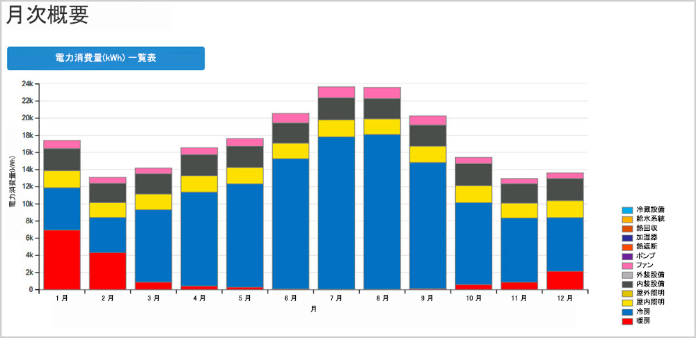

Revit のデータは EnergyPlus に変換され、シミュレーションを実行して、設計の冷暖房や風量のレポートを作成できます。
解析を実行して結果を表示する
