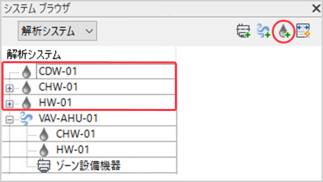

水の循環を追加する方法を理解します。
水の循環を追加する

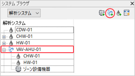

空調システムを追加する方法を理解します。
空調システムを追加する

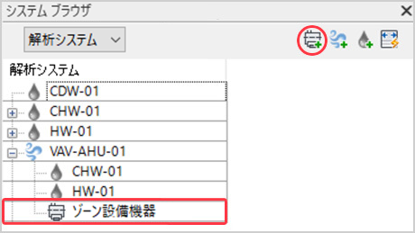

ゾーン設備機器を追加する方法を理解します。
ゾーン設備機器を追加する
