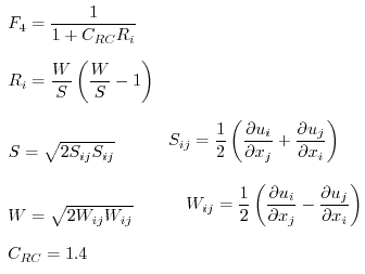

SST モデルの Hellsten 簡易回転/曲率フォームでは、破壊項は次の関数によって乗算されます。
ここで、
