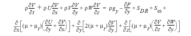

Y 方向運動量方程式

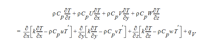

エネルギー方程式
平均処理により、運動量方程式およびエネルギー方程式において、uu、uv、uw、vv、vw、ww、CpuT'、CpvT'、CpwT' という付加的な項が生じていることに注意する必要があります。 これらの項は、非線形慣性項あるいは移流項の平均化によって生じた変動量の組合せです。運動量方程式における付加的な項は、レイノルズ応力項と呼ばれます。
uu、uv、uw、vv、vw、ww、CpuT、CpvT、CpwT という付加的な項を追加して、上記の方程式は 14 個の未知数を含む 5 つの方程式を表現しています。上記方程式の運動量を取り上げることにより、これらの最後の追加9項の方程式を導くことができます。しかしながら、その方程式の運動量の処理により、さらに未知数が追加されることになります。この 完結問題は無限に続くことになります。ある時点で、方程式(および新規の項)の作成を終了し、付加的な項を「モデル化する」手段、すなわち項を以前の未知数に関連付け直す手段を見出す必要があります。完結のゼロ番目のレベルにおいて、レイノルズ応力項は、従属変数U・V・W・Tの平均値に関連付けられます。

これらの定義が平均された方程式において使用されると、以下のような結果となります。
連続方程式
X 方向運動量方程式
Y 方向運動量方程式
Z 方向運動量方程式
エネルギー方程式
これにより、決定しなければならない変数は、渦粘性係数と交換係数のみとなります。
