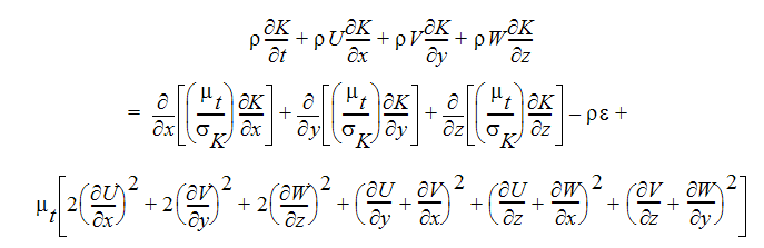

に関する輸送方程式は、運動量方程式のモーメントを使用して次のように導かれます。既定の高レイノルズ数 k-ε乱流モデルでは、次のようになります。
乱流運動エネルギー(TKE)方程式:
乱流エネルギー消失率(TED)方程式:
