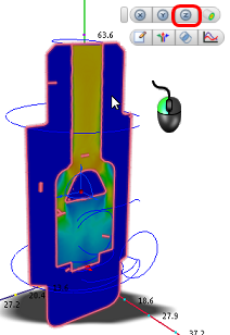

平面を回転するには、オブジェクトをクリックして、状況依存ダイアログ ボックスで[Z]をクリックします。
次のように表示されます(文字は表示されません)。
このイメージが示す内容

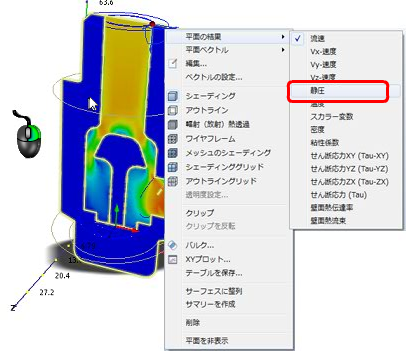

バルブの圧力損失を表示するには、平面を右クリックし、[平面の結果]から[静圧]をクリックします。
次のように表示されます。
このプロットでは、バルブの圧力損失が表示されます。流出口の圧力が 0 であるため、流入口の圧力が全体の圧力損失となります。流出口付近の内側のコーナー(手順 3 の位置 "C")では、圧力が非常に低くなっていることに注目してください。幸い、キャビテーションが問題になるほど低くはありません。
