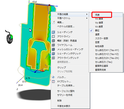

  1. まず、結果を流速に戻します。平面を右クリックし、([平面の結果] > [流速])を選択します。
    [平面の結果]を[流速]にする

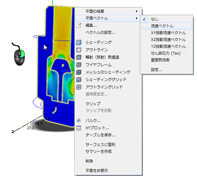

  2. ベクトルを表示するには、平面を右クリックし、[平面ベクトル][流速ベクトル]をクリックします。
    速度ベクトル

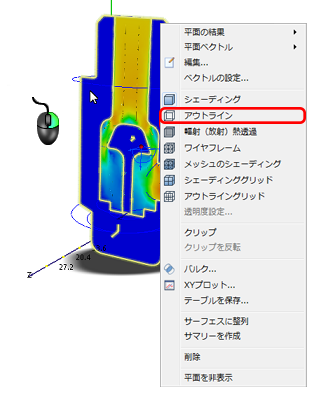

  3. ベクトルを見やすくするには、平面を右クリックし、[アウトライン]を選択します。
    平面をアウトライン表示にする
    次のように表示されます。

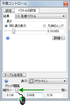

  4. [平面]状況依存パネルの[ベクトルの設定]をクリックします。
    設定メニュー
  5. [平面コントロール]ダイアログの[グリッド間隔]スライダを[細かい]に向けてドラッグします。
    グリッド間隔
    次のように表示されます。

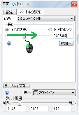

    注: よくなりましたが、ベクトルを大きくする必要があります。
  6. [平面コントロール]ダイアログで、[長さ]スライダを右にドラッグします。
    長さの設定
    次のように表示されます。
    長いベクトル

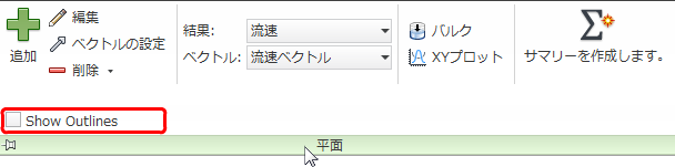

    注: この平面のアウトラインを非表示にする必要があります。
  7. [平面]状況依存パネルのドロップダウン メニューをクリックして、[アウトラインを表示]をオフにします。
    アウトラインを非表示
    ビューは次のようになります。
    最終的な平面
