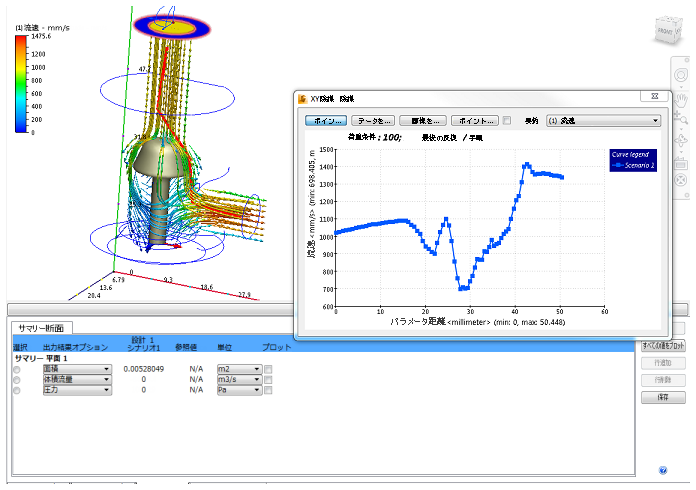

ここでは、流れと熱がモデル内を移動する方法について学習します。Autodesk® CFD には、結果の可視化と抽出のための優れたツールが用意されています。
必要な結果のタイプは、アプリケーションのタイプによって大きく異なります。
流れコントロールのシミュレーションでは、通常は流体が装置をどのように流れるかが表示され、さらに圧力損失と流量のいずれかが表示されます。
流れコントロールのモデルを使用して練習するには、ここをクリックしてください。

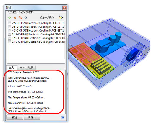

電子機器冷却のシミュレーションでは、通常はコンポーネントの温度と、冷却風が筐体をどのように流れるかが表示されます。
電子機器冷却のモデルを使用して練習するには、ここをクリックしてください。

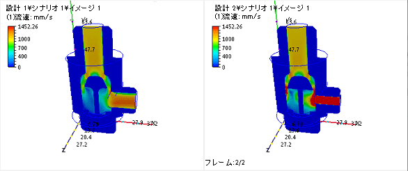

1 つのシナリオは、第一段階にすぎません。多くの場合、複数の設計バリエーションを試すことをお勧めします。
Autodesk® CFD では、モデル間での設定の流用や同じデザイン スタディでのバリエーションの実行を簡単に行うことができます。

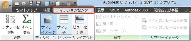

完了したら、ディシジョン センターで結果を比較することができます。ディシジョン センターの環境を開くには、リボンにあるディシジョン センターのコントロールを使用します。
![[ディシジョン センター]タブ](../images/decision-center-tab.png)
ディシジョン センターでは、複数のシミュレーションのシミュレーション結果を比較する方法がいくつか用意されています。
設計の実行と設計結果の比較を行う方法の詳細については、ここをクリックします。
