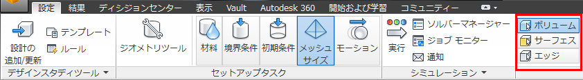

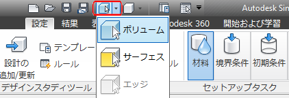

選択モードを設定する
選択できるオブジェクトのタイプを変更する必要がある場合があります。
[設定]タブから:
[設定]タブ
マウスの右クリック メニューから:
右クリック メニュー
クイック アクセス ツールバーから:
クイック アクセス ツールバー
カーソルは、現在の選択モードを示します。
ボリューム: ボリューム選択カーソル サーフェス: サーフェス選択カーソル エッジ: エッジ選択カーソル
注: エッジの選択は 2D モデルと、3D のメッシュに関連するコマンドに対してのみ使用できます。

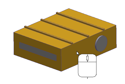

多くの場合、内部コンポーネントにアクセスする際に、部品またはサーフェスを非表示にすると便利です。
オブジェクトを非表示にするには: オブジェクトにカーソルを置き、[Ctrl]キーを押しながらマウスの中央ボタンをクリックします。
[Ctrl]キーで非表示
注: 右クリックして、メニューから[非表示]を選択する方法でも、オブジェクトを非表示にすることができます。
オブジェクトを選択して非表示にするには、その上でクリックし、状況依存ツールバーから[非表示]をクリックします ツールバーの[非表示]アイコン。部品上をクリックしたため、選択された状態になっています。これは、外部および内部部品に同じ設定を割り当てる場合に便利です。
すべての部品を表示するには: グラフィックス ウィンドウのモデルの外側で[Ctrl]キーを押しながらマウスの中央ボタンをクリックします。
[Ctrl]キーで表示

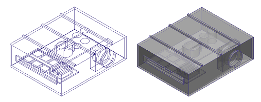

モデルの表示方法
既定では、モデルが次のようにシェーディングされて表示されます。
シェーディングされた表示

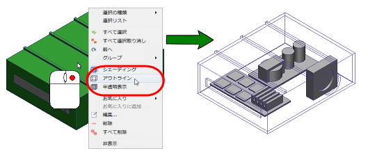

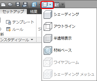

モデルをアウトラインまたは透明で表示するには、クイック アクセス ツールバーの[表示スタイル]メニューから選択します。
クイック アクセス ツールバー アウトライン
または、([表示]タブ > [表示スタイル])から選択します。
個々の部品の外観を変更するには、部品を右クリックしてメニューから選択します。
部品のアウトライン

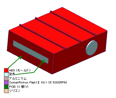

デザイン スタディ バーでは、該当するブランチの下にすべての割り当てられた設定が表示されます。
バーでフィードバック
視覚的な手掛かりとそれに対応する凡例により設定が適用された場所が示されます。
凡例でフィードバック

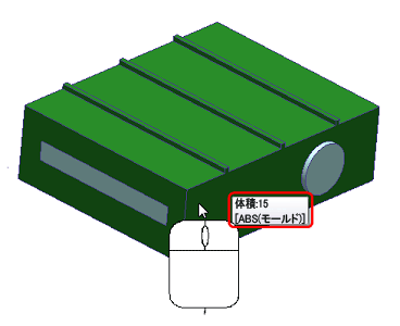

ツールチップにより適用された設定の値が表示されます。ツールチップを表示するには、部品またはサーフェス上にマウスを置きます。
ツールチップでフィードバック
