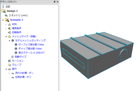

1. [設定]タブの[メッシュ サイズ]をクリックして、メッシュ タスクに切り替えます。
2. 自動メッシュサイズ状況依存パネルで自動サイズをクリックします:
次のような設定になっていることを確認します。

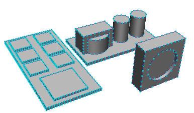

モデルの各エッジに沿って青いドットが表示されています。これらの点で、メッシュ分布の簡単なプレビューが示されます。
