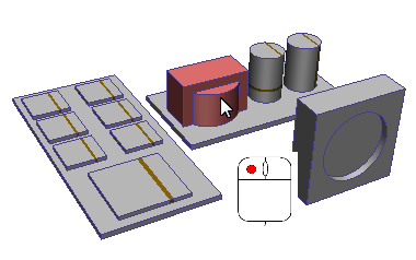

1. 変圧器をクリックして選択します。

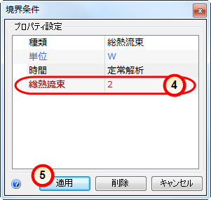

2. 境界条件状況依存パネルで編集をクリックします:
3. [種類][発熱量(部品単位)]で、[単位][W] (ワット)であることを確認します。
4. [発熱量(部品単位)]行に 2 と入力します。
5. 適用をクリックします。
次のような設定になっていることを確認します。

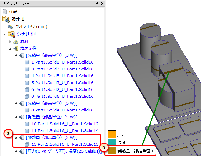

6. 境界条件が正しく適用されていることを確認するには、デザイン スタディ バーと変圧器の部品の色付きストライプを確認します。
ここで、デザイン スタディ バーで境界条件を確認することをお勧めします。
