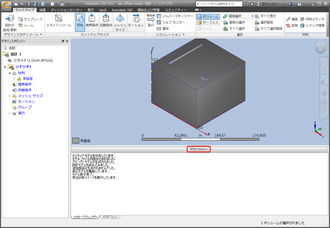

いくつかの追加の画面スペースを開くには、[アウトプット バー]ボタンをクリックしてアウトプット バーを折りたたみます。

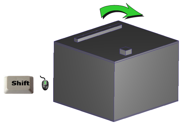

モデルを回転するには、[Shift]キーを押しながらマウスの中ボタンをクリックして、マウスを移動します。

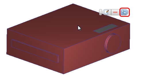

内側のコンポーネントを表示するには、筐体部品を非表示にしてから空気部品を非表示にします。これを行うには、それぞれの上にカーソルを置き、[Ctrl]キーを押しながらマウスの中央ボタンをクリックします。
筐体を非表示にする:
空気を非表示にする:
もう 1 つの方法として、部品上で左クリックし、ツールバーから[非表示]アイコンをクリックしても、部品を非表示にできます。

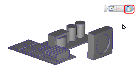

これで、チップ、ボード、ファン、およびその他のコンポーネントを表示することができます。
すべての部品を表示するには、グラフィックス ウィンドウ内で[Ctrl]キーを押しながら、マウスの中ボタンを使ってモデルではない領域をクリックします。
すべての部品を表示する別の方法は、モデル上で左クリックし、ツールバーから[すべて表示]アイコンをクリックします。
