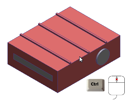

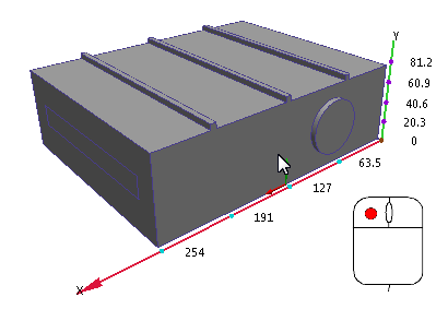

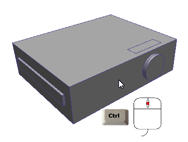

1. 筐体部品をクリックして選択します。

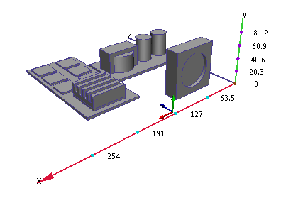

2. 筐体と空気の各部品で[Ctrl]キーを押しながらマウスの中ボタンをクリックして、それらを非表示にします。
次のように表示されます。

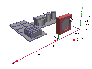

3. 冷却ファン ブラケットを選択します。

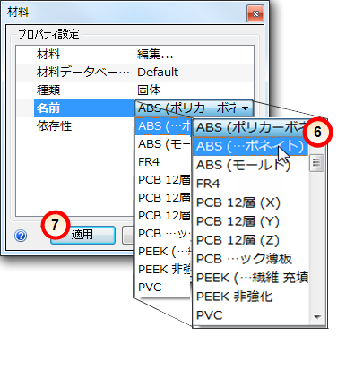

4. 材料状況依存パネルで編集をクリックします:
5. [材料]クイック編集ダイアログで、材料の種類を選択します。
6. [名前]メニューから[ABS (モールド)]を選択します。
7. 適用をクリックします。
次のような設定になっていることを確認します。

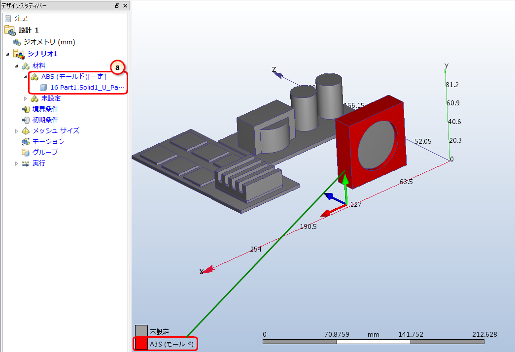

8. ABS 材料が正しく割り当てられていることを確認するには、デザイン スタディ バーと部品の色付けを確認します。
a. デザイン スタディ バーで、[ABS (モールド)]の部分に対する材料割り当てを確認します。

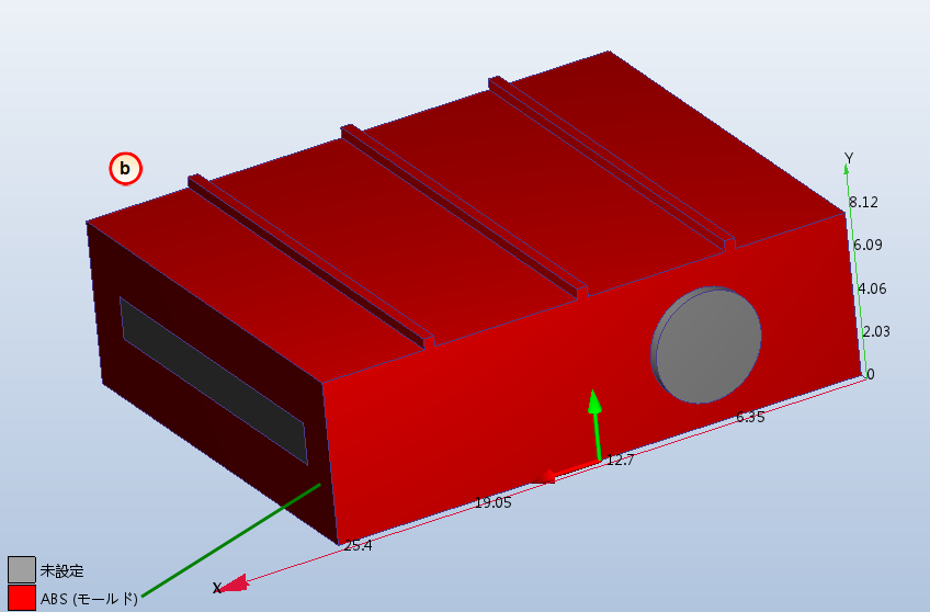

b. 筐体部分の色が凡例の[ABS (モールド)]の色に対応している必要があります。
筐体部品を抑制解除すると(モデルの外側で[Ctrl]を押したままマウスの中央ボタンをクリック)、次のように表示にされます。
