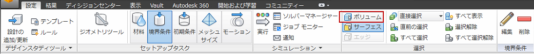

現在の選択モードはサーフェスに設定されています。利用者を部品としてモデル化しているので、まず選択モードを[ボリューム]に変更する必要があります。
1. 選択モードを変更するには、[設定]タブ > [選択]パネル > [ボリューム]をクリックします。

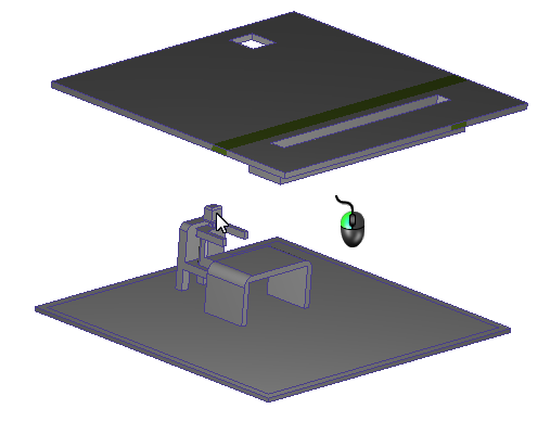

2. 壁面と空気の各部品で[Ctrl]キーを押しながらマウスの中ボタンをクリックして、それらを非表示にします。これで、利用者が表示されます。
3. 利用者をクリックして選択します。

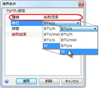

4. 境界条件状況依存パネルで編集をクリックします:
5. [種類]が[発熱量(部品単位)]であることを確認します。また、[単位]行で[W]を選択して、単位をワットに設定します。

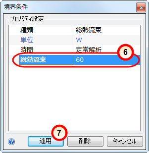

6. [発熱量(部品単位)]行に 60 と入力します。
7. 適用をクリックします。
次のような設定になっていることを確認します。

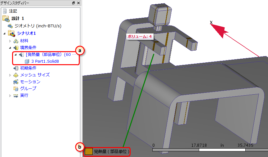

8. 境界条件が利用者に正しく適用されていることを確認するには、デザイン スタディ バーと人間の部品の色付きストライプを確認します。
a. デザイン スタディ バーで、[発熱量(部品単位)]条件の値が 60 W になっている必要があります。
b. 利用者が、凡例の[発熱量(部品単位)]に対応する色のストライプで表示されている必要があります。
