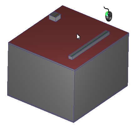

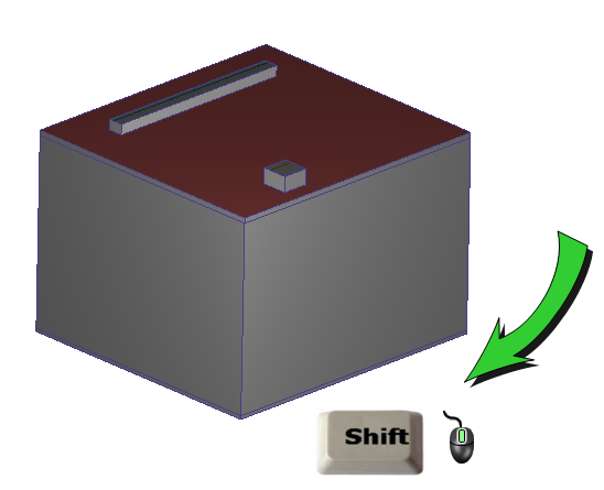

1. 屋根サーフェスを選択します。

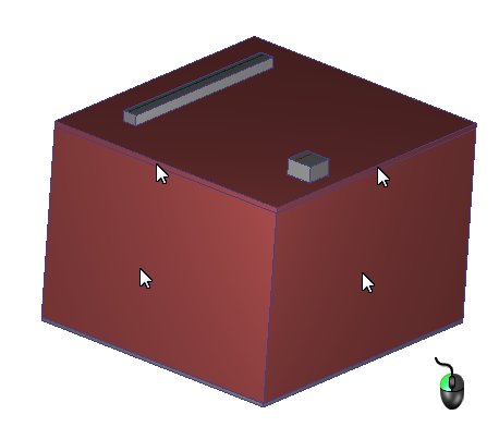

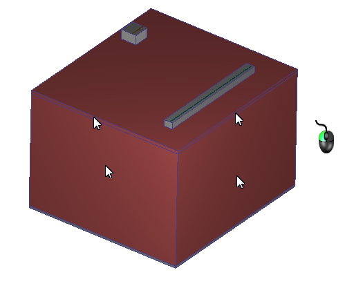

2. 壁サーフェス(全部で 8 箇所)を選択します。反対側のサーフェスにアクセスするには、モデルを回転する必要があります。

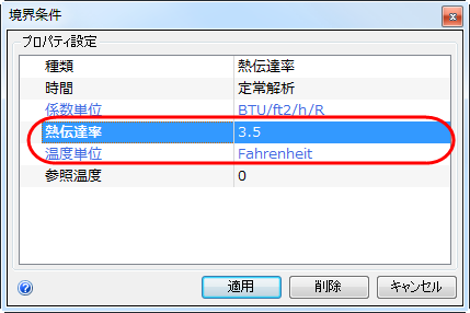

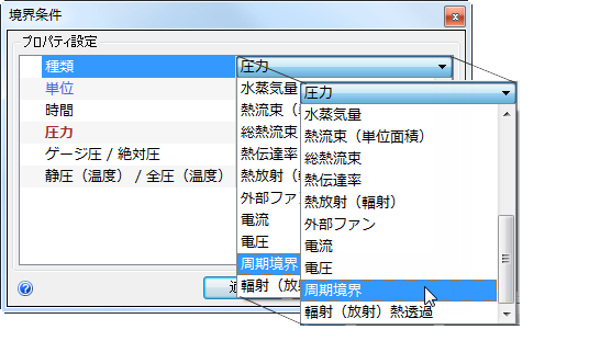

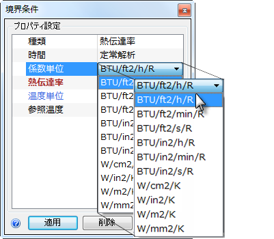

3. 境界条件状況依存パネルで編集をクリックします:
4. [種類]行で[熱伝達率]を選択します。

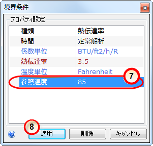

5. [単位]行で[BTU/ft2/h/R]を選択します。
6. [熱伝達率]行に 3.5 と入力し、[温度単位]が[Fahrenheit]であることを確認します。
7. [参照温度]行に 85 と入力します。
8. 適用をクリックします。

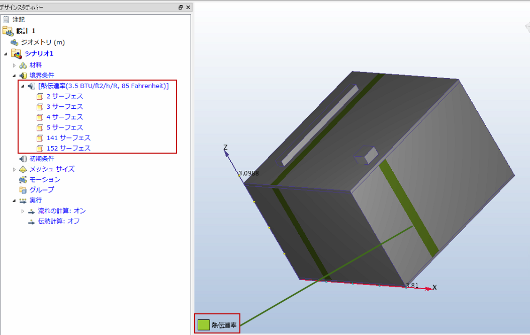

9. 熱伝達率境界条件が外側サーフェスに適切に適用されているかどうかを確認するには、デザイン スタディ バーとサーフェス上の色付きのストライプを確認します。
a. デザイン スタディ バーで、[熱伝達率]条件の値が 3.5 BTU/ft2/h/R と 85 Fahrenheit と表示されている必要があります。
b. 外側のサーフェスに、凡例に対応する色のストライプが表示される必要があります。
