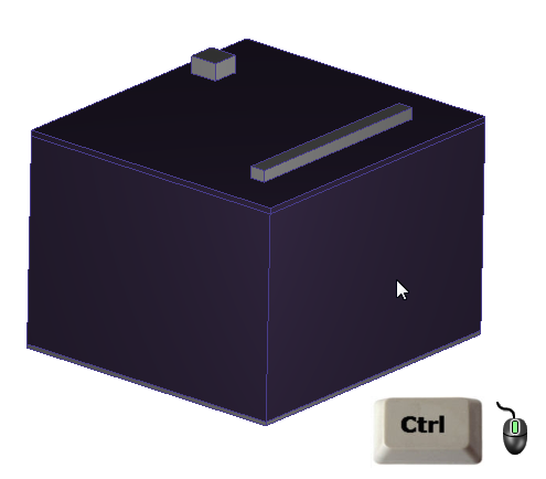

1.開始するには、[Ctrl]キーを押しながらマウスの中央ボタンをクリックして壁を非表示にします。

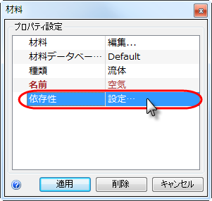

次の 2 つの手順では、温度に依存して変化する空気のプロパティを定義します。この定義により、浮力(自然対流)が空気の流れに影響するようになります。
5.[環境]行で[設定]をクリックします。

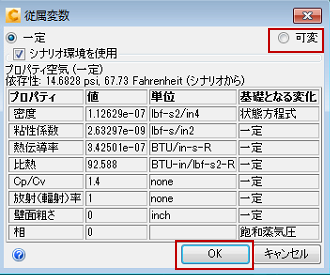

6.[可変]を選択し、[OK]をクリックします。

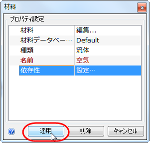

7.[適用]をクリックします。
次のような設定になっていることを確認します。
