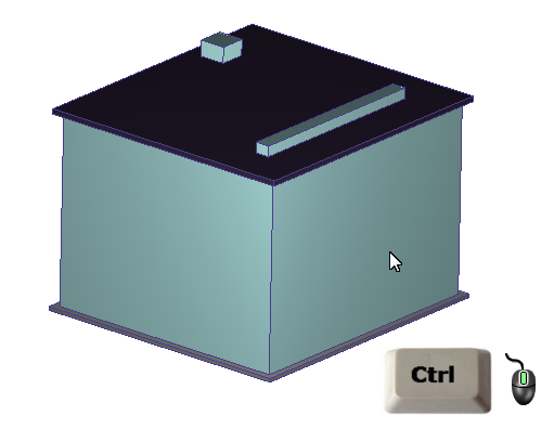

1. 開始するには、空気部品で[Ctrl]キーを押しながらマウスの中ボタンをクリックしてその部品を非表示にします。

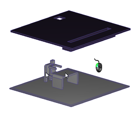

2. クリックして机と椅子を選択します。

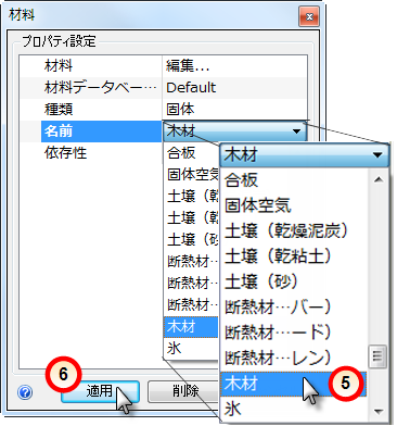

3. 材料状況依存パネルで編集をクリックします:
4. [材料]クイック編集ダイアログで、材料の種類を選択します。
a. [種類]行で、右側の列をクリックします。
b. [固体]を選択します。
5. [名前]メニューから[軟材]を選択します。
6. 適用をクリックします。
次のような設定になっていることを確認します。

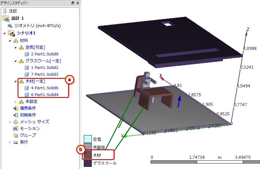

7. 木材が正しく割り当てられていることを確認するには、デザイン スタディ バーと部品の色を確認します。
a. デザイン スタディ バーで、[軟材]の部分に対する材料割り当てを確認します。
b. 机と椅子の部分が、凡例の[軟材]の色に対応している必要があります。
