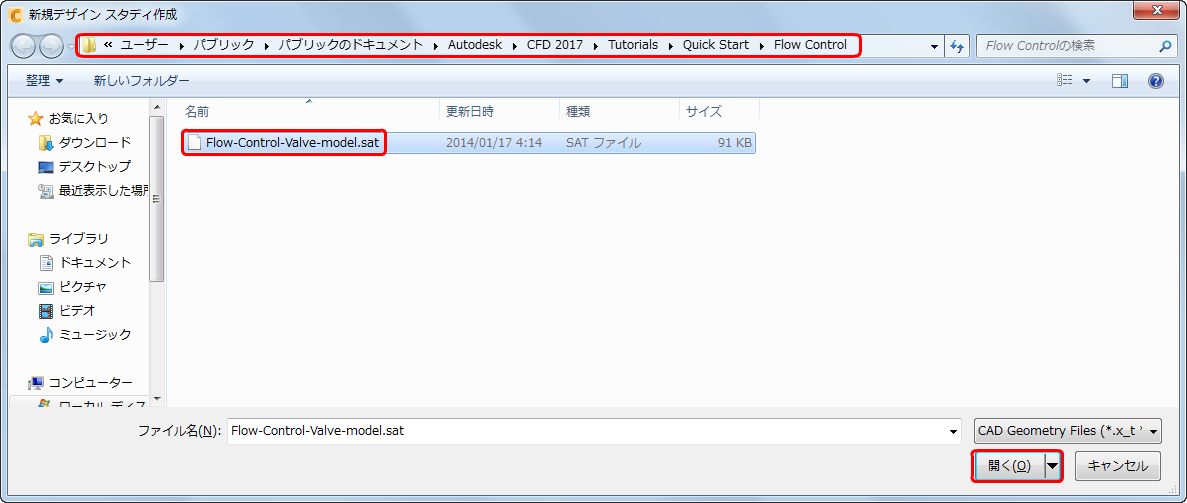

  3. C:¥ユーザ¥パブリック¥パブリックのドキュメント¥Autodesk¥CFD 2023¥Tutorials¥Quick Start¥Flow Control にナビゲートし、Flow-Control-Valve-model.sat を選択します。[開く]をクリックします。
    valve model

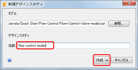

  4. [新規デザイン スタディ]ダイアログ ボックスで、[名前]に名前を入力し、ボタンのアクティブ オプションが[作成]であることを確認して、[作成]をクリックします。
    study name

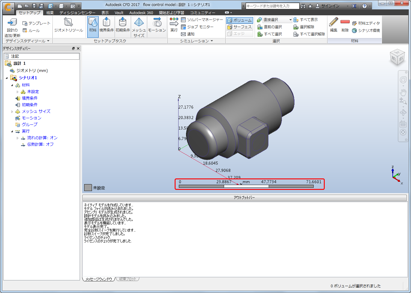

  5. 読み込まれたジオメトリはメートル単位であるため、これを mm 単位に変換する必要があります。そのため、次の手順を実行します。
change units mm
次のように表示されます。
Autodesk® CFD が起動し、モデルが表示されます。スケール上の寸法値に注目してください。
model in cfd
