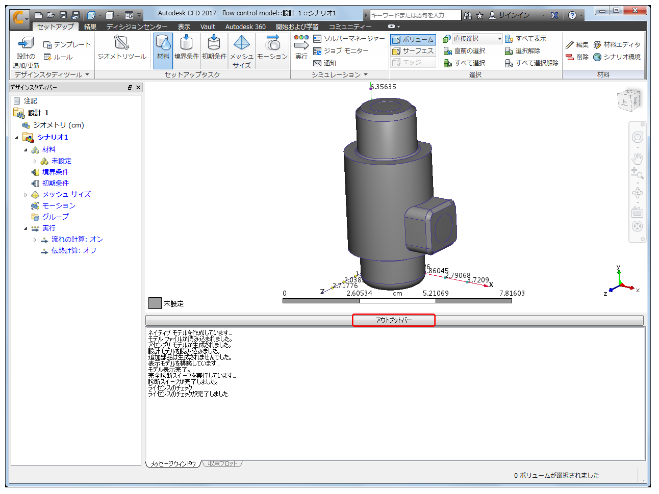

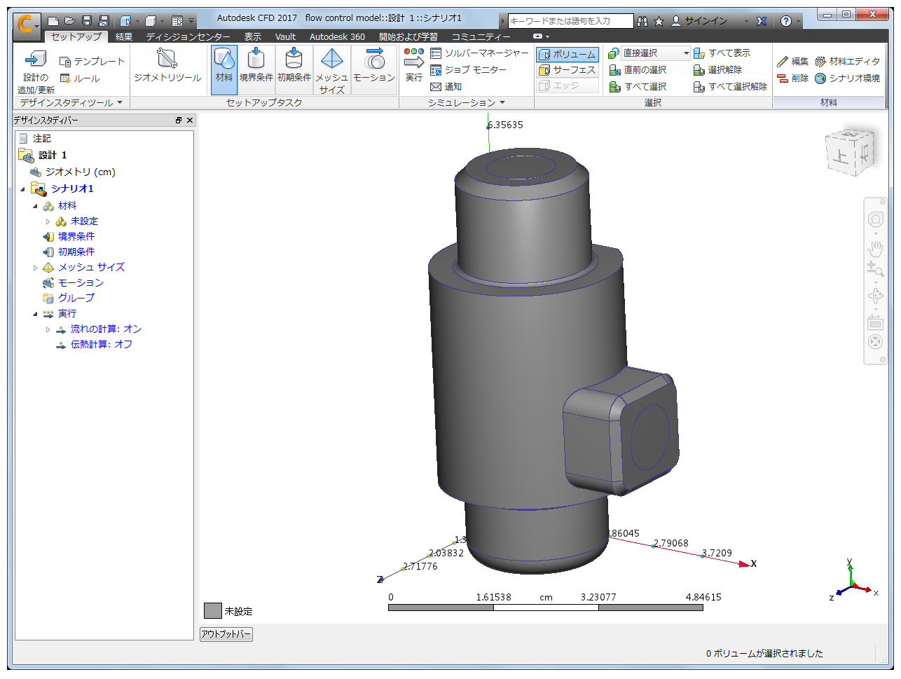

  1. いくつかの追加の画面スペースを開くには、[アウトプット バー]ボタンをクリックしてアウトプット バーを折りたたみます。
    アウトプット バーを展開
    アウトプット バーを折りたたむ

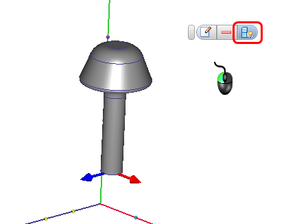

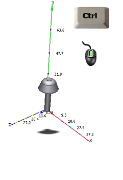

    注: いくつかの手順で、内部の部品にアクセスするために、外側の部品を非表示にします。
  5. オブジェクトを非表示にするには、オブジェクトにカーソルを置き、[Ctrl]キーを押しながらマウスの中ボタンをクリックします。
    非表示
    [Ctrl]キーで非表示
    もう 1 つの方法として、左クリックしてツールバーから[非表示]アイコンをクリックしても、部品を非表示にできます。
    ツールバーを非表示
