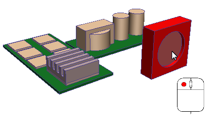

1. 開始するには、ファンをクリックして選択します。

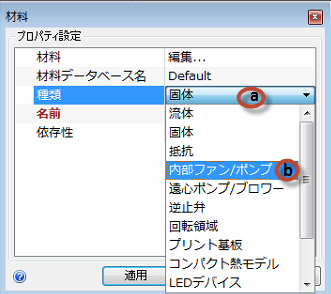

3. [材料]クイック編集ダイアログで、材料の種類を選択します。

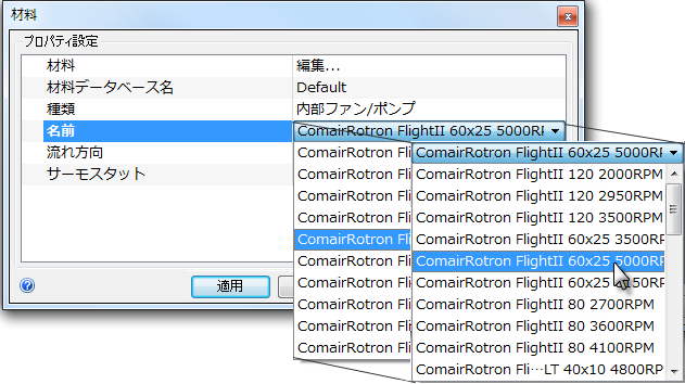

4. [名前]メニューから、[ComairRotron FlightII 60x25 5000 RPM]を選択します。
注: 右側のエッジをドラッグしてダイアログ ボックスを展開することができます。

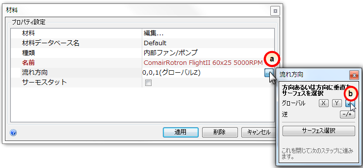

5. ファンの吐出し部における流れ方向を設定するために、次の操作を行います。

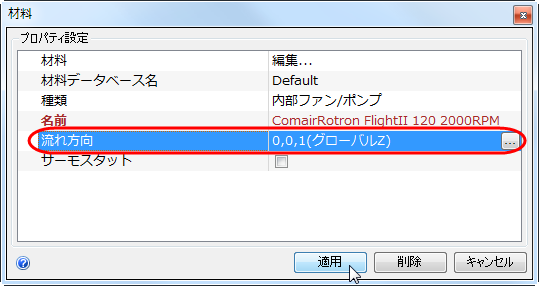

6. 流れ方向が 0, 0, 1 であることを確認して、[適用]をクリックします。
注: 方向が 0, 0, -1 の場合は、方向を変更するために、[流れ方向]ダイアログを開き、[-/+]をクリックします。
次のような設定になっていることを確認します。

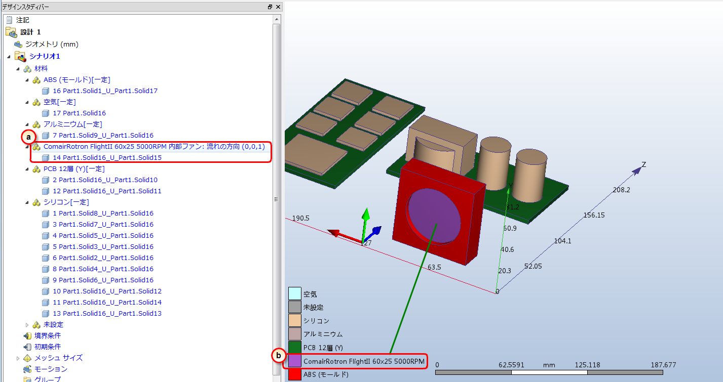

7. ファン材料が正しく割り当てられていることを確認するには、デザイン スタディ バーと部品の色を確認します。
ここで、デザイン スタディバーで材料割り当てを確認することをお勧めします。
この時点で作業内容を保存する必要があります。クイック アクセス ツールバーの[保存]アイコンをクリックします。
