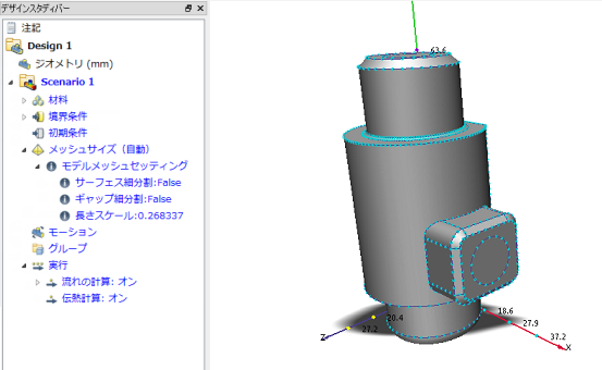

  2. 自動メッシュサイズ状況依存パネルで自動サイズをクリックします:
    自動サイズ
次のような設定になっていることを確認します。
モデルの各エッジに沿って青いドットが表示されています。これらの点で、メッシュ分布の簡単なプレビューが示されます。
メッシュを確認
