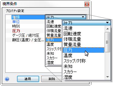

この手順では、バルブ流出口に周囲圧力条件を割り当てます。(これは、流れがデバイスから流出する場合の一般的なモデル化方法です。)
次の図のように、流出口サーフェスをクリックします。
境界条件状況依存パネルで編集をクリックします:
[種類]行で[圧力]を選択します。
[単位]は Psi のままにし、[圧力] = 0 に設定します。
適用をクリックします。
これで、流出口をシミュレーションする、静ゲージ圧 0 が定義されます。
次のような設定になっていることを確認します。
境界条件が流出口に適切に適用されているか確認するには、デザイン スタディ バーと流出口サーフェスの色付きのストライプを確認します。
デザイン スタディ バーで、[圧力]条件が 0 psi の値とともに表示されている必要があります。
流出口面に凡例に対応した色付きのストライプがあることを確認します。
