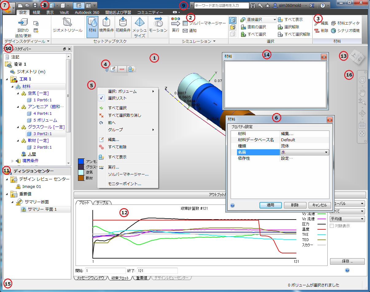

Autodesk® CFD ユーザ インタフェースのツアー
次の図は、Autodesk® CFD ユーザ インタフェースの既定のレイアウトです。
UI の概要
1. グラフィックス ウィンドウ: モデルの表示

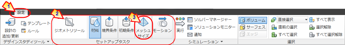

各リボンは、次の単純な階層構造で構成されています。
リボンの基本構成
  1. タブ: リボンの最上位レベルの単位です。同じタブ内のコマンドはすべて用途の同じものであり、シミュレーション プロセスの特定の段階(設定および結果)をサポートするか、あるいは特定の目的(表示および開始)の達成に役立ちます。
  2. パネル: 密接に関連するコマンドのグループです。
  3. コマンド: リボンにある個々のコマンドです。コマンドは、ボタンやメニューなどの複数の形態を取ります。
Autodesk® CFD ヘルプのすべてのトピックで、手順はリボンからの特定のコマンドを参照しています。分かりやすくするために、各参照はタブ名、パネル名、コマンド名の順に表示されます(タブ > パネル > コマンド)。
たとえば、[設定]タブにある[シミュレーション]パネルの[ソルバーマネージャ]コマンドは、次のように表現されます。
([設定]タブ > [シミュレーション]パネル > [ソルバ マネージャ])

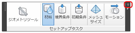

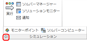

ドロップダウン メニュー
一部のパネルのタイトル バーには小さな矢印が表示されています。これは、パネルのドロップダウン メニューに追加のコントロールが存在することを意味します。これらのコントロールを表示するには、パネルのタイトルバーの矢印をクリックします。
リボンを展開
デフォルトでは、マウスをスライドアウトメニューの外に移動させるとメニューが非表示になります。ドロップダウン メニューを表示したままにするには、ピンのアイコンをクリックします。
ピンの展開
ドロップダウン メニューを非表示にするには、ピンのアイコンをもう一度クリックします。

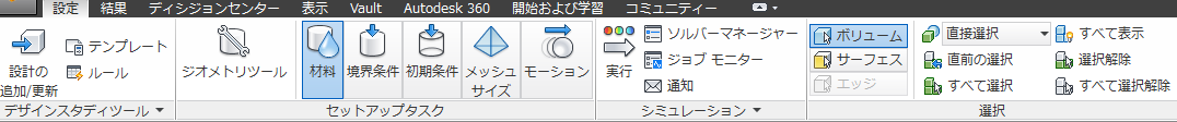

2. リボン: タブ
リボンには4つの独立したタブがあります。それぞれのタブは特定の目的に対応し、シミュレーションプロセス全体を通じてすべて使用可能です。以下では、各リボンタブのコントロールについて簡単に紹介します。
セットアップ
[設定]タブは、シミュレーション モデルの定義と実行に使用します。
リボンの設定
注: [セットアップ タスク]パネルと[シミュレーション]パネルには、シミュレーションのセットアップと実行のための主要なコントロールが含まれています。

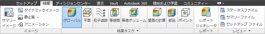

解析結果
[解析結果]タブは、結果データの可視化と抽出に使用します。
リボンの結果
注: [結果タスク]パネルには、シミュレーション結果の抽出および解釈のための主なツールが用意されています。

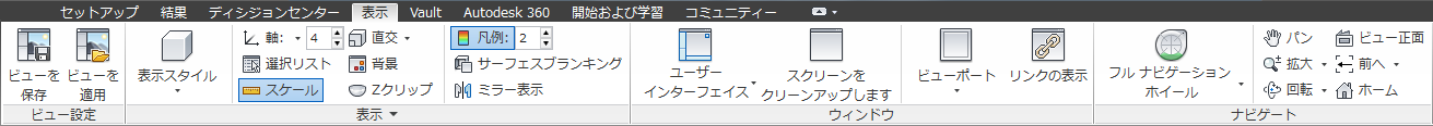

表示
[表示]タブは、モデルの表示の制御と、ユーザ インタフェースのカスタマイズに使用します。
リボンの表示

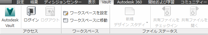

[Vault]
Autodesk Vault で Autodesk® CFD のデータを保管および管理するために Vault を使用します。
[Vault]タブ

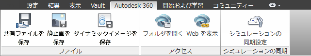

[Autodesk 360]
Autodesk 360 を使用して、Autodesk® CFD の結果イメージおよび設定ファイルを、Autodesk 360 のドキュメント フォルダと同期化します。
[Autodesk 360]タブ

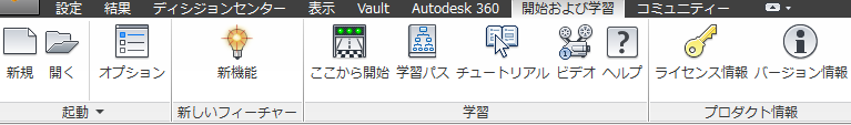

[開始および学習]
[開始および学習]タブを使用して、デザイン スタディを作成したり開き、ヘルプ リソースを参照します。
開始および学習

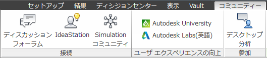

コミュニティー
他の Autodesk® CFD ユーザとの交流を図るために、[コミュニティ]タブを使用する
[コミュニティ]タブ

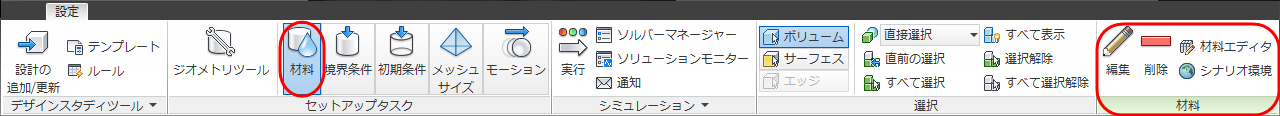

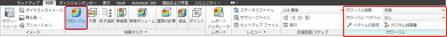

3. 状況依存パネル
([設定] > [設定タスク])および([結果] > [結果タスク])のコントロールは、Autodesk® CFD の基本的な手順である特定のタスク モードを起動します。リボンの右側にある追加の状況依存パネルには、アクティブなタスクに関連する、複数のよく使われるコントロールが表示されます。
例えば、設定タブで材料タスクがアクティブな場合、材料状況依存パネルが表示されます。
[材料]状況依存パネル
[結果]タブで[グローバル]タスクがアクティブな場合、[グローバル]状況依存パネルが表示されます。
[グローバル]状況依存パネル
アクティブな状況依存パネルは、表示および開始タブを選択した場合にもアクセスできます。これにより、設定または結果タブから移動した後も、重要なコントロールをすぐに使用できます。

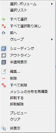

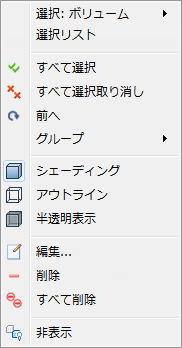

5: 右クリックメニュー
右クリックメニューには、現在のタスクの状況に応じた利用頻度の高いコントロールがあります。これらのコントロールは、モデルから離れることなく、コマンドに簡単にアクセスできるようにします。

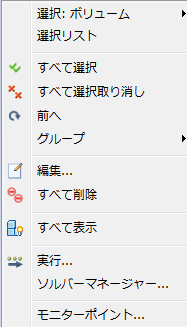

セットアップタスク
すべてのセットアップ タスクにおいて、右クリックメニューを使って選択タイプの変更や、アイテムの選択および選択解除、適切なクイック編集ダイアログを開く、等の操作ができます。加えて、現在行っているタスクに固有のコマンドにアクセスできます。
モデルの外側を右クリックした場合:
モデルの外側を右クリック
部品を右クリックした場合(材料タスク):
材料タスクで部品を右クリック
部品を右クリックした場合(境界条件タスク):
境界条件タスクで部品を右クリック
部品を右クリックした場合(メッシュ タスク):
メッシュ タスクで部品を右クリック

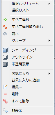

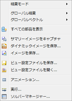

結果タスク
すべての結果タスクにおいて、右クリックメニューによりモデル、部品、または結果オブジェクトの外観を変更することができます。
モデルの外側を右クリックした場合:
結果タスクでモデルの外側を右クリック
部品上で右クリックした場合:
結果タスクで部品を右クリック

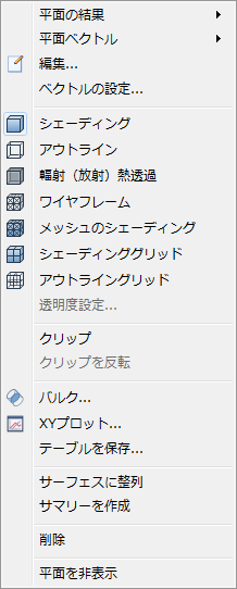

平面または等値面で右クリックした場合(平面タスクまたは等値面タスクがアクティブな場合):
結果タスクで面を右クリック
注: コマンドの場所がわからない場合、オブジェクト上で右クリックするとメニューが表示されます。

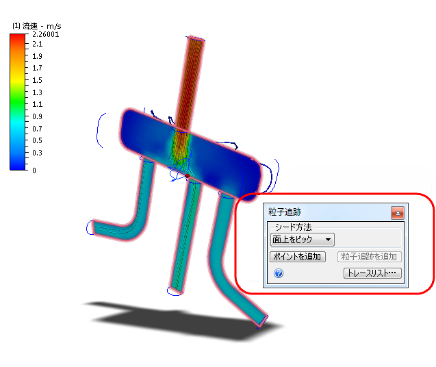

6. クイック編集ダイアログ
クイック編集ダイアログは、モデルの設定や結果抽出のためのパラメータや値を指定する主なツールです。それぞれのタスクには、タスク固有の設定フィールドを含む独自のクイック編集ダイアログがあります。これは、Autodesk® CFD の重要なワークフロー要素です。
クイック編集ダイアログでの設定
クイック編集ダイアログでの粒子追跡
クイック編集ダイアログを開く方法にはいくつかあります:

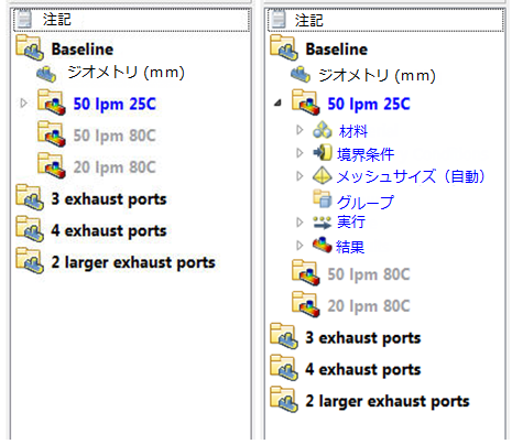

10. デザイン スタディ バー: デザイン スタディ バーでデザイン スタディのすべての側面を管理
デザイン スタディ バー
デザイン スタディ バーは、Autodesk® CFD を使用したプロセスのあらゆる側面を定義および管理する、ツリー形式の完全な対話型ツールです。 デザイン スタディ バーは、Autodesk® CFD のプロセスを、デザイン スタディ、設計、シナリオの 3 つの基本レベルに編成する階層的構造をとっています。
各デザインスタディには少なくとも1つのデザイン(特定のCADジオメトリ)が含まれ、各デザインには少なくとも1つのシナリオ(材料、境界条件、メッシュ設定と解析結果の集合)が含まれます。デザインは黒の太字で、シナリオは青の太字で表示されます。設定の割り当てと結果は、各シナリオ内に青の細字でリストされます。解析はこのウィンドウから管理します。
必要な場合は、ここをクリックしてデザイン スタディ バーの各ブランチについての詳細を確認する

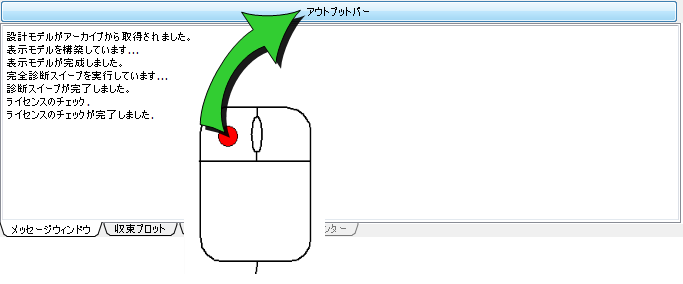

12. アウトプット バー: 解析のステータス情報や重要な結果データを表示
アウトプットバーは必要に応じて縮小できます:
バーを縮小
アウトプットバーを展開するには:
バーを展開

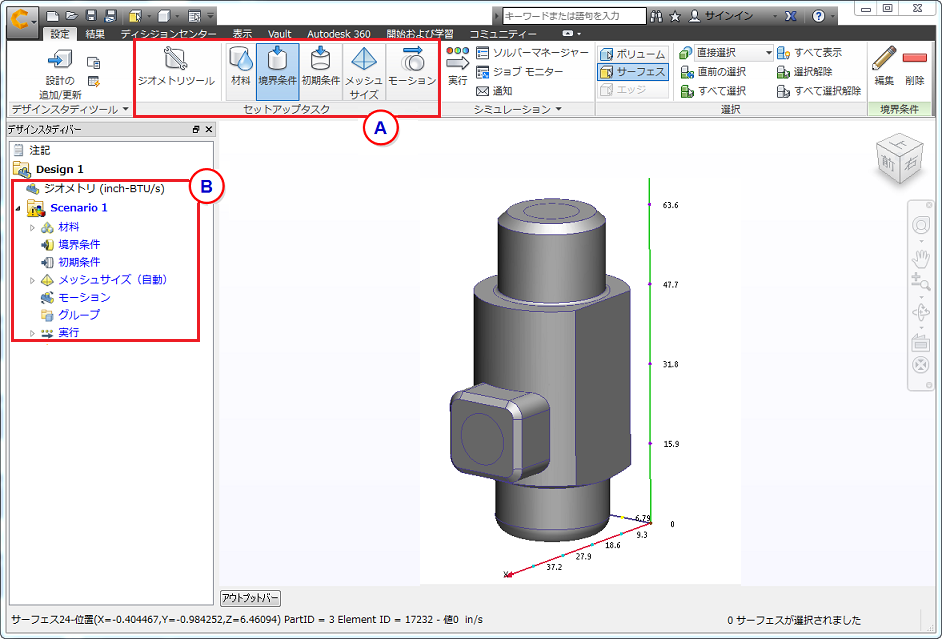

基本ワークフロー
これで、Autodesk® CFD ユーザ インタフェースの説明は終わりです。ここで、Autodesk® CFD ワークフローにこれらがどう対応するかを確認することをお勧めします。 次のタスクについては、後の章で詳しく紹介します。ここでは、代表的なワークフローについて理解しておきます。
モデルの設定ワークフロー
すべての設定タスクは類似したワークフローになります。モデルを操作する方法はいくつかあります。最も使いやすい方法を使用してください。
まず、設定タブ(A)またはデザインスタディ バー(B)から、タスクを選択します:
タスクの選択

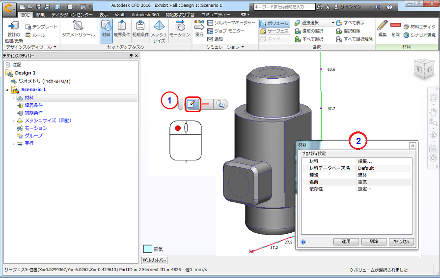

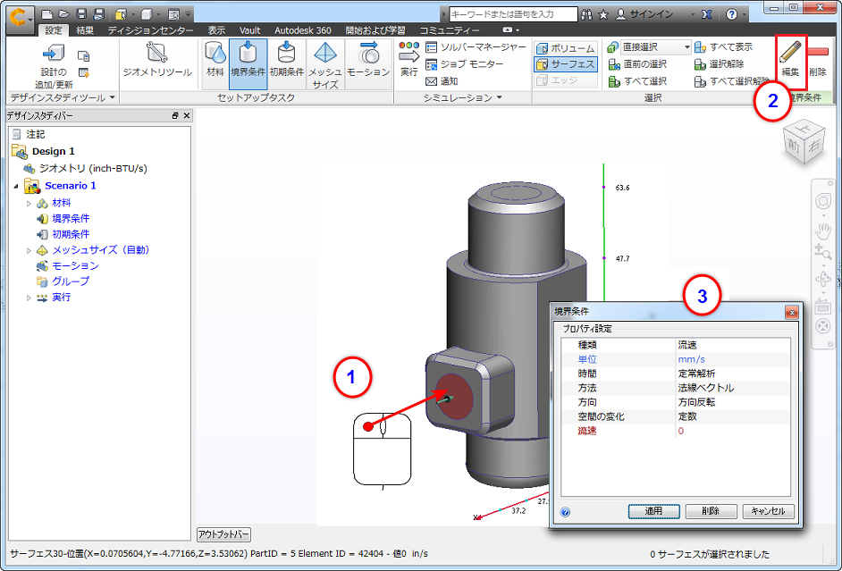

リボンで設定の選択および定義を行うには:
  1. モデル エンティティ(サーフェスまたは部品)上で左クリックします。
  2. 状況依存パネルで[編集]をクリックします。
  3. 設定をクイック編集ダイアログで指定します。
リボンから設定
モデルの近くで選択および定義を行うには:
  2. 状況依存ツールバー上で編集ボタンをクリックします。
状況依存ツールバーから設定

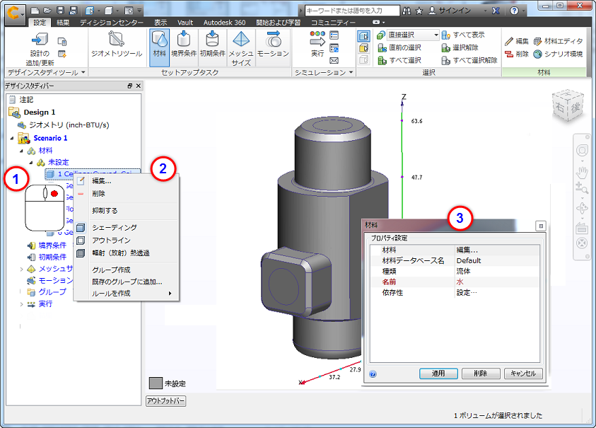

デザイン スタディ バーから選択および変更を行うには:
  1. デザインスタディバーで、モデルエンティティまたは既存の設定を右クリックします。
  2. 編集...をクリックします。
デザイン スタディ バーから設定
定義して割り当てるには:
  1. クイック編集ダイアログを開きます(クリックし、状況依存ツールバーの[編集]を選択します)。または、デザインスタディバーで材料または境界条件を右クリックし、それぞれ新規材料... または 新規境界条件...をクリックします。
  2. 設定をクイック編集ダイアログで指定し、適用をクリックします。
  3. 未適用の設定をデザインスタディバーから、モデル エンティティ上にドラッグします。
状況依存ツールバーから割り当てる
未適用の設定をドラッグ
注: 現在別のエンティティに割り当て済みの設定を適用するには、デザイン スタディ バーから対象のエンティティにドラッグします。
