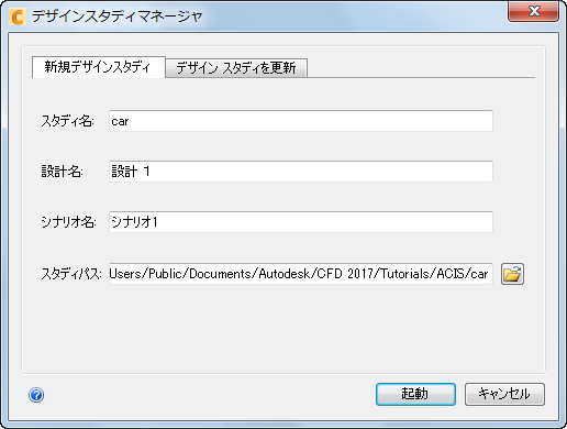

デザインスタディマネージャはCADモデルとデザインスタディをリアルタイムに連携させる対話形式のツールです。
デザインスタディ、設計、シナリオを強力に管理することができます。Autodesk® CFD を終了することなく、CAD ツールから簡単に更新を行うことができます。
デザイン スタディ マネージャは CAD から Autodesk® CFD を起動すると自動的に開きます。これは非常に応用範囲が広く、様々な機能を備えています。
  1. モデル評価ツールキットでジオメトリの問題をチェックするには、コマンドをクリックしてモデル評価ツールキットを実行します。評価が完了すると、デザイン スタディ マネージャが開きます。デザイン スタディ マネージャを直接起動するには、CFD の起動ボタンまたはメニュー項目をクリックします。
  2. [スタディ名]フィールドにデザイン スタディの名前を指定します。デフォルトの名前は、トップレベルのアセンブリ名または部品名となります。
  3. 必要に応じて、設計名およびシナリオ名をデフォルトのものから変更できます。
  4. スタディのデフォルトの位置はCADモデルと同じパスです。これを変更するには、パス設定...をクリックし、希望のパスを選択(または作成)します。
  5. 実行をクリックします。Autodesk® CFD が起動し、デザイン スタディが作成されます。 デザインスタディバーには、最初の設計とシナリオがリストされます。

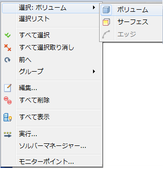

オブジェクトを選択する
選択モードをボリュームサーフェス、またはエッジに設定するには、以下のようないくつかの方法があります。
右クリックからの選択
[選択]パネル
選択色
エンティティの選択ステータスは、特定の色を使用して示されます:
アイテムが選択されると、選択リスト内に対応するラベルが表示されます。デザインスタディバーからエンティティを選択するには、適切なブランチでそのラベルを左クリックします。
