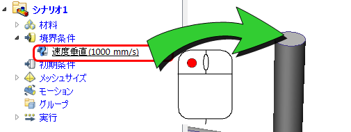

- 未適用の設定をデザインスタディバーから、モデル エンティティ上にドラッグします:
注: 現時点で他のオブジェクトに割り当て済みの設定を割り当てるには、デザイン スタディ バーからモデル エンティティにドラッグします。
