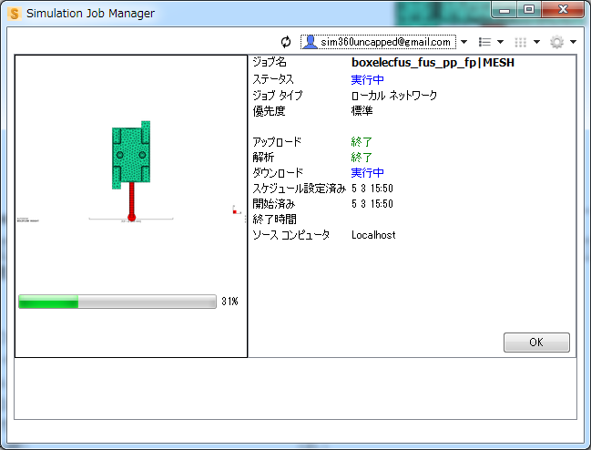

詳細ビューには、特定のジョブのステータス、開始時間と終了時間、ローカルとクラウドのどちらで実行されたか、どのローカル コンピュータで実行されたか、などが示されます。
特定のジョブの進行状況を監視したり詳細情報を表示するには、サムネイル イメージを左クリックするか、サムネイル イメージを右クリックして[詳細]を選択します。
ジョブに関する次の詳細情報が表示されます。
[ジョブ名]: ジョブに割り当てられている名前です。詳細ビューに実際に表示される名前は、特定の Autodesk® 360 製品の命名規則によって異なります。
[ステータス]: シミュレーション プロセスの各ステージの現在のステータスがわかります。次のようなステータス状況があります。
[ジョブ タイプ]: Autodesk Account 経由で実行されたジョブの場合は、「クラウド」と表示されます。ローカル ワークステーションで実行されたジョブの場合は、「ローカル ネットワーク」と表示されます。
[優先度]: ローカル ジョブの既定の優先度は「標準」であり、ローカル ジョブは送信された順に実行されます。しかし、送信順よりも早くローカル ジョブを実行する必要がある場合は、優先度を「高」に上げます。この場合、目的のジョブの前に送信されたジョブの数には関係なく、現在のジョブが終了した直後に目的のジョブが実行されます。同様に、ジョブを送信された順序よりも後に実行するには、優先度を「低」にします。
[コスト](クラウド ジョブの場合): ジョブのコスト(トークン)が表示されます。
シミュレーション プロセスのステージ:
時刻表記は、ジョブがそれぞれのステータスに到達した時間を示します。
サムネイル ビューに戻るには、[OK]をクリックします。
