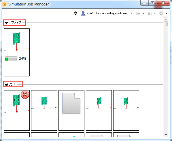

計算プロセス全体を通してジョブの進行状況をグラフィカルに監視するには、サムネイル ビューを使用します。
サムネイル ビューには、ジョブのステータスおよびジョブが正常に完了した時刻が表示されます。正常な完了を妨げるエラーが発生した場合は、ログ ファイルにアクセスして、エラー レポートを参照できます。
ジョブを実行すると、ジョブのサムネイル イメージが[アクティブ]セクションに表示されます。ジョブが完了すると、サムネイルは[完了]セクションに移動します。
running
サムネイルのサイズを変更する場合は、ツールバーの[サイズ]メニューから選択します。
