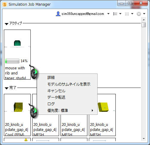

コンテキスト メニュー
コンテキスト メニューには、シミュレーションの進行状況を詳細に調べるための、いくつかのツールが含まれています。
コンテキスト メニューのオプションは、現在のコンテキストに基づいて変化します。
- [詳細]: 選択したジョブの詳細ビューを開きます。詳細ビューには、ジョブのステータス、ジョブ タイプ、優先度、スケジュール/開始/終了の各時刻、ソース コンピュータなどがリストされ、モデルのサムネイル イメージも表示されます。実行中は、シミュレーションの進行状況がプログレス バーに表示されます。詳細ビューを閉じるには、[OK]をクリックします。
- [モデルのサムネイルを表示]: ご使用のイメージ用アプリケーションを開き、モデルのサムネイル イメージを表示します。Windows の[既定のアプリ]の設定でこのサムネイル イメージのファイルの種類に関連付けたアプリケーションが開きます。
- [キャンセル](実行中の場合): 実行中のジョブを停止します。追加の結果が可視化のためにローカル ワークステーションに保存されることはありません。ジョブをキャンセルすると、トークンが払い戻されます。
- [削除](完了している場合): クリックすると、[完了]リストからジョブが除去されます。ローカル コンピュータからこのジョブが削除されることはありません。
- [データ転送]: クラウドとの間でアップロードおよびダウンロードしたデータの概要を表示します。
- [ログ]: エラーが発生した場合、ログ ファイルは有用な情報源となります。このログ ファイルには、非常に技術的な情報が数多く含まれています。問題が発生した際には、テクニカル サポートのエンジニアがこのファイルの提出を求める場合があります。
- [優先度](実行中の場合): ローカル解析を指定して実行するジョブの優先度を設定します。ローカル ジョブの既定の優先度は「標準」です。この場合、ローカル ジョブは送信順に実行されます。しかし、送信順よりも早くローカル ジョブを実行する必要がある場合は、優先度を「高」に上げます。この場合、目的のジョブの前に送信されたジョブの数には関係なく、現在のジョブが終了した直後に目的のジョブが実行されます。同様に、ジョブを送信された順序よりも後に実行するには、優先度を「低」にします。(このオプションはローカルジョブでのみ使用できます。)
