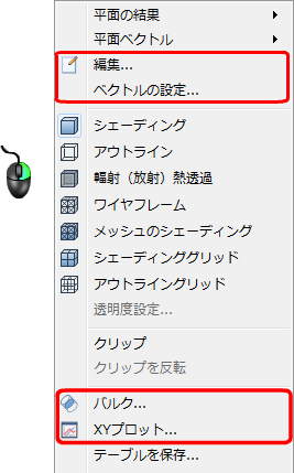

平面は、次のような多様な可視化機能を備えています。
a. 設定(コントロール) b. ベクトル設定 c. バルク d. XY プロット | ![]() |

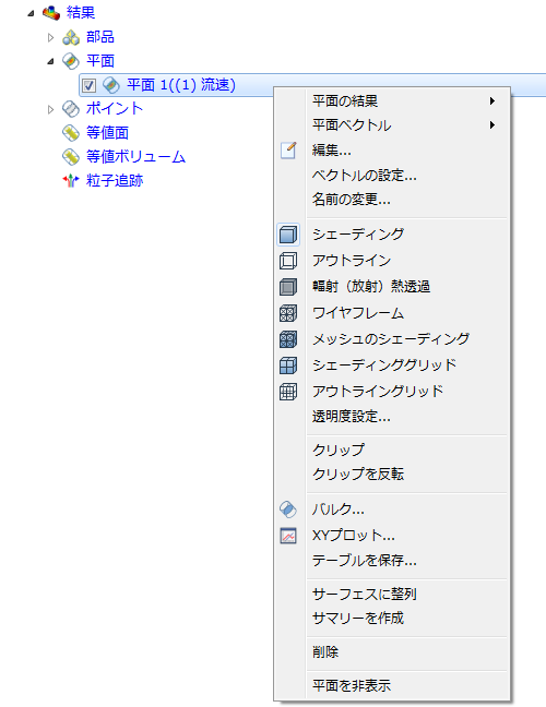

モデル上での方法 2: 平面上で右クリックし、メニューからオプションを選択します。
モデル外: [平面]状況依存パネルでアイコンをクリックします。
モデル外での方法 2: デザイン スタディ バーの平面ブランチで平面上を右クリックします。
