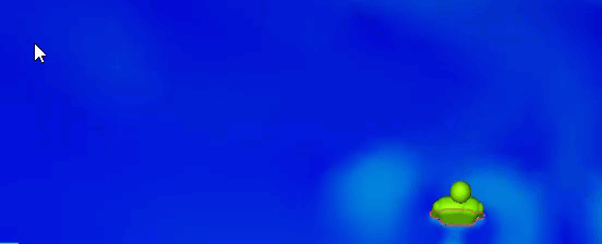

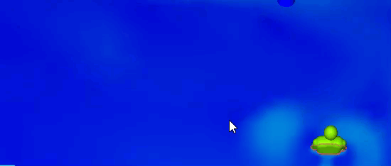

ドロップダウン メニューで領域の形状(円形または矩形)を選択します。
サーフェス、平面、等値面、または等値ボリューム上の領域の開始点をクリックします。
切り取り領域を使用して、次の結果の面積平均(Bulk 加重ではない)を取得することができます。領域を作成したら、出力する結果を選択し、[計算]をクリックします。
