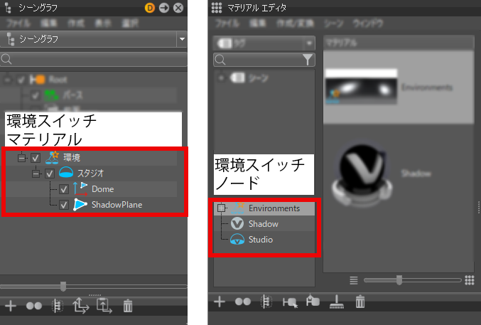

既定では、VRED には 2 つの環境スイッチがあります。1 つはマテリアル エディタにあり、もう 1 つはシーングラフにあります。両方のスイッチには、スイッチであることを示すオレンジ色の星
が付いたアイコンがあります。これらのスイッチは接続されており、同じ数の子があります。
環境スイッチの使用の詳細については、「環境と環境スイッチを操作する」を参照してください。
これらの違いは次のとおりです。
- マテリアル エディタのスイッチは既定の環境スイッチ マテリアルで、ビン シェーダを使用します。新規に作成された TrueLight マテリアルに対応したローカル環境として設定されます。シーン内の環境の管理および切り替えに使用します。サンプル ファイル Automotive_Genesis([ファイル] > [サンプルを開く...] > [Automotive_Genesis]を選択)をロードすると、マテリアル エディタのマテリアル ツリーに多くのスイッチが表示されます。
- シーングラフのスイッチは既定の環境スイッチ ノードです。これには、環境とシャドウ プレーンを表示するためのジオメトリが含まれています。その子は環境ノードです。スイッチ マテリアルが投影される環境の形状を変更するには、環境スイッチを使用して異なる形状のジオメトリを追加します。サンプル ファイル Automotive_Genesis([ファイル] > [サンプルを開く...] > [Automotive_Genesis]を選択)をロードすると、環境を開いたときに異なるジオメトリ形状が表示されます。
