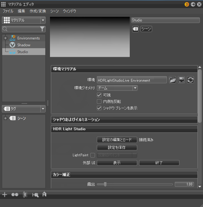

マテリアル エディタの環境アトリビュート
環境マテリアル
  • [環境]: 光源として使用する HDR イメージをロードします。HDR イメージは環境として使用され、OpenGL レンダリングで反射サーフェス上に反射されます。レイトレーシング レンダリングでは、3D 空間がサーフェスに反射されます。LDR (.png および .jpg)もロードできます。
    テクスチャを検索して割り当てるには、[参照]アイコンをクリックします。テクスチャが割り当てられると、パスとファイル名が左側のフィールドに表示されます。

HDR Light Studio
Lightmap LTD が提供する HDR Light Studio を使用して、球の環境の HDR イメージをインタラクティブに作成できます。起動時に HDR Light Studio のデモまたはフル バージョンによって VRED が検出されると、GUI のこの部分が表示されます。
ビデオ キャプション: VRED は HDR Light Studio に直接接続できます。マテリアル エディタを開き、DefaultEnvironment を選択して、可視に設定します。[HDR Light Studio]セクションを開き、[設定の編集とロード]を使用してHDR LS プラグインを起動します。ライトを作成して位置を変更します。更新内容は VRED ウィンドウにすぐに表示されます。必要な数だけライトを作成し、別の位置に配置します。HDR Light Studio を最小化します。HDR LS は OpenGL で使用することも、レイトレーシング中に使用することもできます。ツールバーでレイトレーシングをアクティブにします。VRED では、ライト ペイントを使用してライトを配置することもできます。スペキュラ マテリアルにハイライトのミラーリングを配置するには、LightPaint をアクティブにして、[反射のペイント]モードを選択します。[Shift]キーを押しながらジオメトリを左クリックすると、レンダリング ウィンドウにライトを直接配置できます。HDR Light Studio で別のライトを選択します。拡散マテリアルを照らすには、[イルミネーションのペイント]を直接選択します。[Shift]キーを押しながら拡散マテリアルを左クリックします。HDR Light Studio で別のライトを選択します。[リムのペイント]を選択して、環境にライトを直接配置します。[Shift]キーを押しながら左クリックして、光源を直接配置します。[Shift]キーを押しながら右クリックすると、調整するライトをいつでも選択できます。この方法で、HDR Light Studio のサーフェスを開かなくても、VRED レンダリング ウィンドウ内のライトを選択して移動することができます。
  • [設定の編集とロード]: HDR Light Studio を開き、このマテリアルに保存されたプロジェクトのロードを試みます。このマテリアルに以前に保存されたプロジェクトがない場合は、空白のキャンバスで開始します。現在の HDR イメージが置き換えられます。HDR Light Studio キャンバスで行ったすべての変更は、VRED の球の環境に接続した HDR イメージに即座に適用されます。
  • [設定を保存]: 現在編集している球の環境に HDR Light Studio プロジェクトを内部で保存します。
  • [LightPaint]: この機能は、HDR Light Studio 4.0 バージョン以降で利用可能です。VRED 内に LightPaint を統合したことで、VRED レンダリング ウィンドウを直接クリックして、HDR イメージで光源を配置できるようになりました。
    たとえば、現在の光源はクリックした位置で反射します。さまざまなペイント モードに関する詳細情報については、HDR Light Studio のマニュアルを参照してください。3 つのペイント モードのいずれかを選択すると、VRED レンダリング ウィンドウでペイント ツールがアクティブ化されます。[Shift]キーを押しながらシーン内をクリックして、HDR Light Studio キャンバス内に選択した光源を配置します。光源を選択するには、[Shift]キーを押しながらシーン内を右クリックします。HDR マップ内でライト ノードを決定するために、アクティブなペイント モードが使用されます。
  • [外部 UI]: エリア ライトと HDR Light Studio を操作する 2 つのボタンがあります。
    • [表示]: [HDR Light Studio]ウィンドウを以前に閉じている場合は、表示します。
    • [終了]: HDR Light Studio のバックグラウンド プロセス(HDRLightStudio.exe)をシャットダウンして、ライセンスを解放します。HDR Light Studio ですべての編集を終えて HDRI 形式で保存したら、[終了]ボタンをクリックして、HDR Light Studio ライセンスを他のユーザが使用できるように解放します。

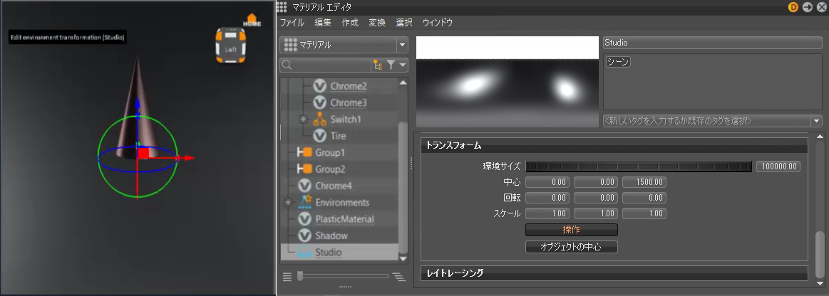

  • [操作]: レンダリング ウィンドウでインタラクティブな環境テクスチャ マニピュレータをアクティブまたは非アクティブにします。この機能を使用するには、シーングラフ内での選択とマテリアル エディタ内での単一の選択を行う必要があります。このボタンを使用して、環境マテリアルを回転、スケール、および移動します。
    [環境]の[トランスフォーム]セクションの[操作]ボタン
  • [オブジェクトの中心]: 投影球の中心を設定します。投影ピボットを自動的に中心に配置するには、オブジェクトを選択して[中心を取得]を押します。選択したオブジェクトの中心が投影球のピボットとして使用されます。
