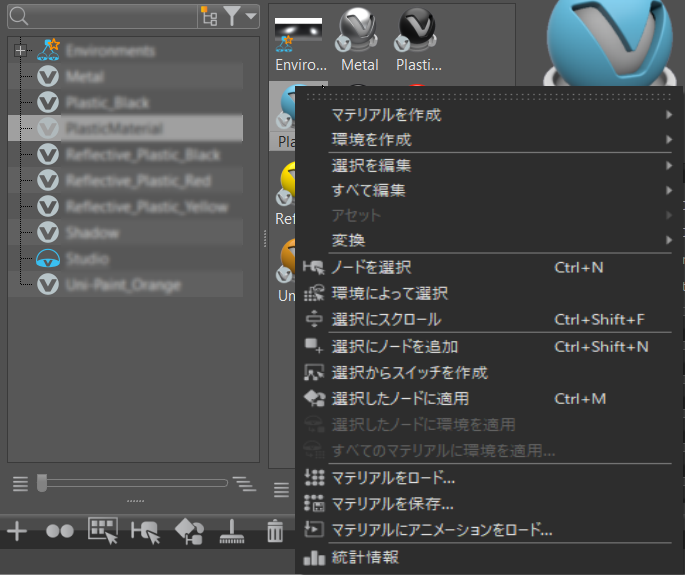

一般的に使用されるマテリアル エディタの機能にすばやくアクセスできるショートカットが配置されています。
マテリアル セクションとマテリアル プレビュー ペイン
[マテリアル グラフ]および[グループのプレビュー]を右クリックして、次のオプションにアクセスします。これらのオプションは、作成、編集、選択、追加、およびロードと保存にグループ化されています。

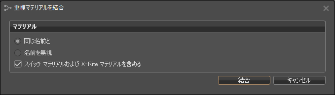

    • [重複マテリアルを結合]アイコン [重複マテリアルを結合]: 表示された[重複マテリアルを結合]ダイアログ ボックスで選択したオプションに基づいて、マテリアルを結合します。
      [重複マテリアルを結合]ダイアログ
      1 つまたは複数のオプションを選択して、[結合]をクリックします。ロックされているマテリアルを結合することはできません。
      • [すべて(名前を無視)]: 命名規則の違いに関係なく、すべてのマテリアルを結合します。
      • [同じ名前と]: 同じ名前を共有するマテリアルのみを結合します。
      • [スイッチ マテリアルと X-Rite マテリアルを無視]: オンにすると、スイッチ マテリアルと X-Rite マテリアルが複製の場合も、これらは合成から除外されます。

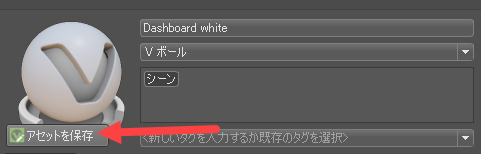

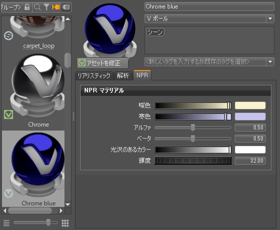

    [アセットを修正]アイコン [修正]: アセットのロックを解除して、マテリアルやマテリアル プレビューを修正できるようにします。アセット マネージャで参照されているアセットは引き続き影響を受けません。
    編集不可のアトリビュート 編集可能なアトリビュート
    ヒント:
    マテリアル プレビューの下にある[アセットを修正]ボタンをクリックすることもできます。
    [アセットを修正]ボタン

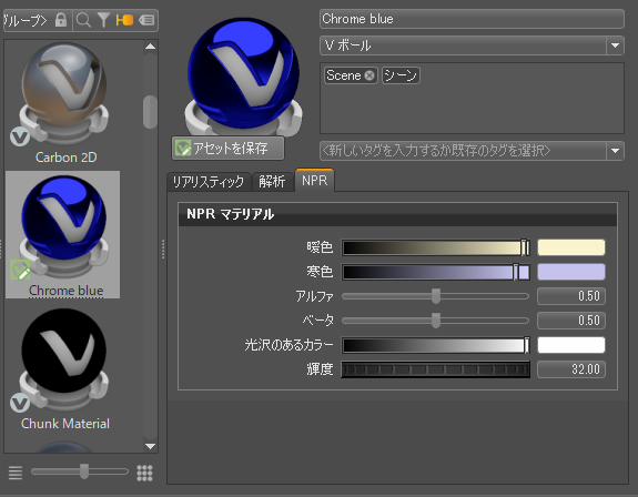

    [アセット マネージャに保存]アイコン [アセット マネージャに保存]: 選択した変更済みのアセットをアセット マネージャに保存し、すべての参照を更新します。[アトリビュート]はグレー表示になり、一度保存すると、[アセットを保存]ボタンは再び[アセットを修正]に戻ります。
    編集可能なアトリビュート 編集不可のアトリビュート
    ヒント:
    [マテリアル アセット]アイコンの下にある[アセットを保存]ボタンをクリックすることもできます。
    [アセットを保存]ボタン

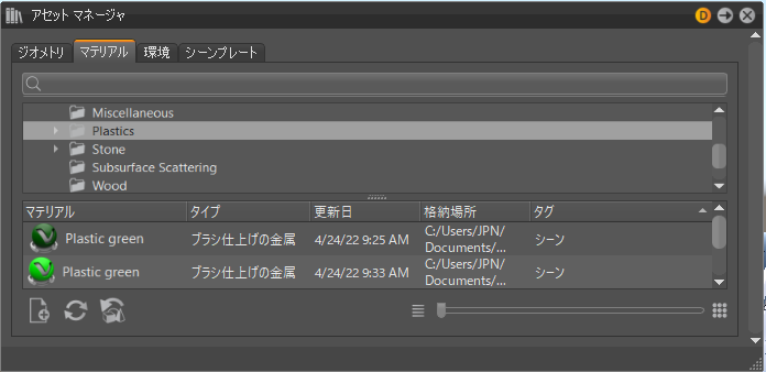

    [アセット マネージャ内で検索]アイコン [アセット マネージャ内で検索]: アセット マネージャを開き、アセット マネージャの[マテリアル]タブ内のファイル ブラウザ ツリーで、対応するフォルダを選択します。

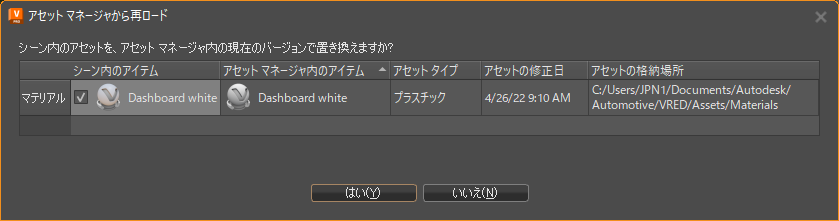

    [アセット マネージャから再ロード]アイコン [アセット マネージャから再ロード]: シーン内のアセットをアセット マネージャ内の現在のバージョンで置き換えるために、[アセット マネージャから再ロード]を開きます。
    [アセット マネージャから再ロード]ダイアログ

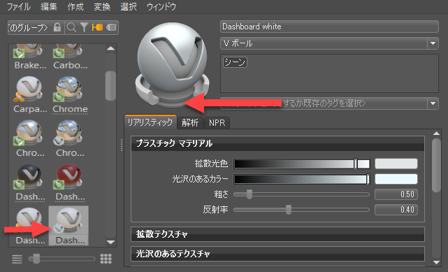

    [リンクを削除]アイコン [リンクを削除]: 選択したアセットのノードからアセット マネージャへのリンクを解除します。マテリアルが、アイコン 一般的な TruLight アイコン で表示されるマテリアル アセットではなくなり、[アセットを修正]ボタンが表示されなくなりました。
    リンク プロパティ エディタの変更を削除する

選択
  • [ノードを選択]: 現在選択されているマテリアルに割り当てられているジオメトリ ノードを選択します。
  • [マテリアルを選択]: グループ化された階層(スイッチ、マルチパス、またはレイヤ化されたマテリアル)で使用される元のマテリアルを選択します。スイッチ、マルチパス、またはレイヤ化されたマテリアル内の子マテリアルを選択し、右クリックして[マテリアルを選択]を選択し、元のマテリアルを選択します。
  • [選択にスクロール] ([Ctrl]+[Shift]+[F]): 選択したマテリアルにスクロールします。これは、サイズの大きいマテリアル リストで作業するときに役立ちます。
追加
  • [選択にノードを追加]: 現在選択されているマテリアルを使用するノードを含めるように、シーングラフ内の選択範囲を拡張します。
  • [選択内容をグループ化]: 選択したマテリアル、スイッチ、または環境からグループを作成します。
  • [選択からスイッチを作成]: スイッチ マテリアル ノードを作成し、選択したマテリアルをそれに適用します。
  • [選択したノードに適用]: 現在選択されているマテリアルを、シーングラフ内の選択されたジオメトリ ノードに適用します。
  • [光源を作成] : 環境マテリアルが選択されている場合のみ使用可能 [HDR から光源を作成]モジュールを開いて、環境にライトを追加します。モジュールが開いたら、[新しい光源を作成]ボタンをクリックします。
