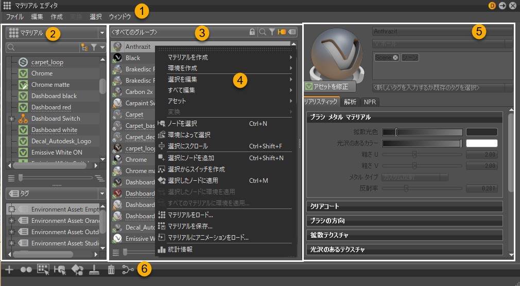

[シーン] > [マテリアル エディタ]
VRED 内でマテリアルを作成、修正、フィルタ、検索およびグループ化するには、マテリアル エディタを使用します。マテリアルの割り当てにドラッグ アンド ドロップ操作とプレビュー機能を使用すると、シーンのセットアップにかかる時間を節約できます。特定のマテリアルとそのアトリビュートの詳細については、「Truelight マテリアルのリファレンス」のセクションを参照してください。
詳細については、次のリンクをクリックしてください。
マテリアル エディタで使用できるホットキーがいくつかあります。
<Ctrl + N><Ctrl + Shift + N><Ctrl + M><Ctrl + G><Ctrl + Shift + G><Ctrl + Shift + F><Ctrl + C><Ctrl + V><Ctrl +D><Ctrl + R><Del><Ctrl + U><Ctrl + Shift + O><Ctrl + L><Ctrl + Shift + L>
