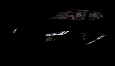

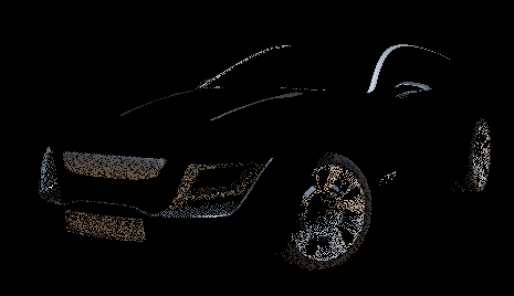

[カラー チャネル]: 次のバッファ オプションがあります。
[ビューティ]: 既定のレンダリング イメージを生成します。最終イメージとの比較イメージとして使用します。ビューティ イメージは、結合されたチャネルまたは分離チャネルで構成できます。
[拡散 IBL]: マテリアルの拡散光色を乗算して、アクティブな環境の拡散光を示すイメージを生成します。
[拡散ライト]: 電球などのマテリアルの拡散光色を乗算して、シーン内のすべての光源の拡散直接光を示すイメージを生成します。
[拡散光(間接)]: マテリアルの拡散光色を乗算して、拡散間接光を示すイメージを生成します。
[白熱光]: イメージのすべての自己照明パーツを他のパーツから分離します。合成時に光源の周囲にグローを追加する場合に使用します。
[背景色]: 不透明なジオメトリが黒、透明なジオメトリがグレーになるようにバックグラウンドのフル カラー イメージを生成します。

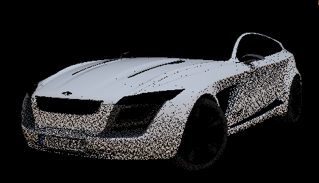

[スペキュラ反射]: マテリアルのスペキュラ カラーを乗算して、クロムのようなマテリアルからのスペキュラ(完全なミラー)反射のみを生成します。
[光沢のある IBL]: マテリアルの光沢のあるカラーを乗算して、シーン内のアクティブな環境からの光沢のある反射のイメージを生成します。
[光沢のあるライト]: マテリアルの光沢のあるカラーを乗算して、シーン内のすべての光源からの光沢のある反射を示すイメージを生成します。

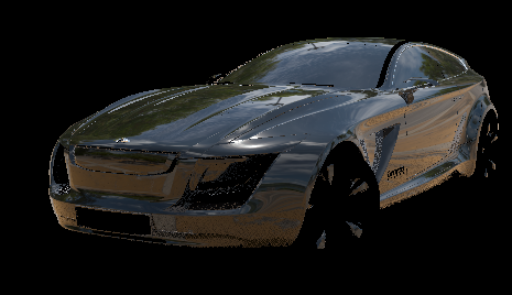

[光沢(間接)]: 周囲のオブジェクトからの光沢のある反射を示すイメージを生成します。
[トランスルーセント]: これらのオプションを使用して、マテリアルからのトランスルーセントおよびサブサーフェス スキャッタリングの影響を示すイメージを生成します。
[透明度の色]: ガラスの屈折を含む、すべての透明なサーフェスとサーフェスの背後にあるカラーを示すイメージを生成します。
[イメージ処理]: 次のオプションがあります。

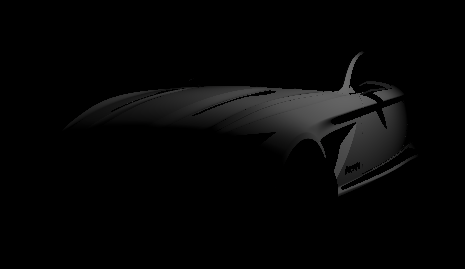

[補助チャネル]: 合成ツールを使用するときに、最終的なイメージにエフェクトを追加する場合に使用されます。基本的なライティングに使用したり、ノイズ除去アプリケーションの入力として、アルベドの深度バッファやカメラ法線バッファに基づいてさまざまなレンダリングを組み合わせる場合に使用します。これらのバッファは、レンダーパスからビューティイメージを再作成する場合は不要です。[補助チャネル]には次のバッファ オプションがあります。

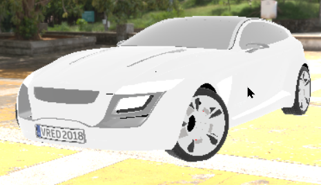

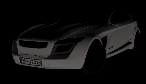

[アルベド]: VRED から独立してノイズ除去を実行できるようにします。サーフェス カラーとシャドウのない均一な白いイルミネーションであり、シャドウやハイライトのないイメージ テクスチャを生成します。

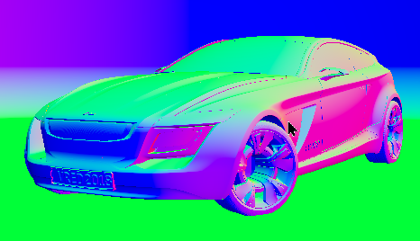

[法線]: ワールド空間に表示されるすべての 3D シェーディング法線のカラフルなイメージを生成します。シーンの再ライティングに使用します。

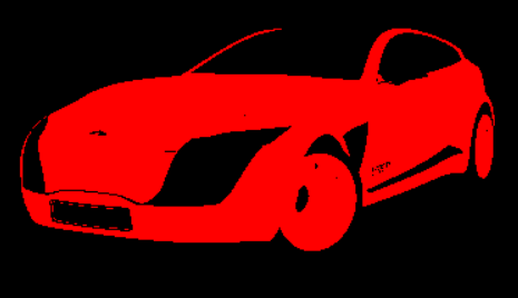

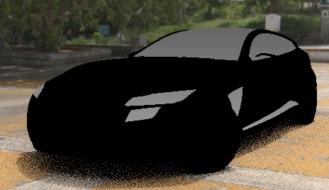

[マスク]: ビューティ イメージのアルファ チャネルに対応します。アルファを使用せずにレンダーパスをレンダリングし、合成中にマスク パスを使用してアルファを追加する場合に使用できます。

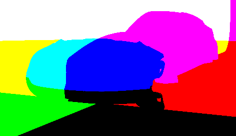

[マテリアル ID]: 合成プログラムのカラー マスクを生成するために使用します。このパスは、それぞれのジオメトリのマテリアル設定で事前に調整しておく必要があります。
[深度]: シーンの深度情報を分離するイメージを生成します。オブジェクトとカメラとの距離、およびカメラのニア/ファー プレーン値に基づいて、黒と白のグラデーションが作成されます。白はカメラに近く、黒は非常に離れています。

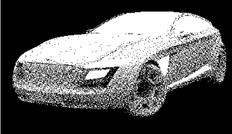

[オクルージョン]: シーン内のセルフ シャドウをシミュレートするグレースケール イメージを生成します。

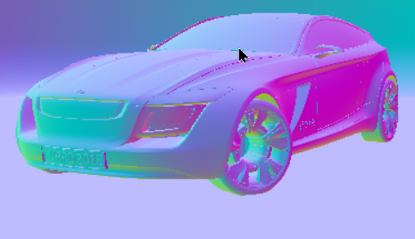

[カメラ法線]: カメラ空間内の 3D シェーディング法線を示すイメージを生成します。
[位置]: ワールド空間内の 3D 位置を示すイメージを生成します。
[ベクトルを表示]: ワールド空間内の 3D ビュー ベクトルを示すイメージを生成します(位置法線と同じ)。

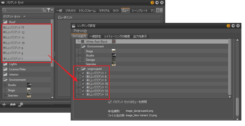

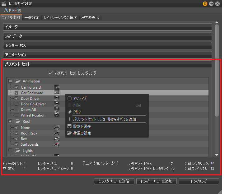

バリアント セット
バリアント セット レンダリングのビデオのキャプション: VRED 2020.3 では、[レンダリング]ダイアログ内でバリアント セットを設定およびコントロールし、さまざまなレンダリング セットの組み合わせを 1 回でレンダリングできるようになりました。V セットを[レンダリング設定]の新しい[バリアント セット]領域にドラッグするだけです。ここで、これらの有効/無効を切り替えて、レンダリング対象を定義することができます。コンテキスト メニューで設定の保存やロードを行うこともできます。V セット内にビューをいくつか保存している場合は、[バリアント セットのビューを使用]を有効にすることもできます。カメラ トラックをレンダリングするように選択した場合は、[ビュー]でこのオプションが自動的に無効になります。下で、作成されるファイル名をプレビューできます。バリアント セットの順序によってファイル名が定義されます。[レンダリング設定]の下部に領域が追加され、作成されるレンダリングの総数など、いくつかの便利な情報が表示されるようになりました。[レンダリング設定]ですべてのバリアントを設定すると、レンダー キューにジョブ全体を追加することも可能になります。この新しいレンダリング オプションを使用すると、バリアントや大量のイメージを使用する場合に、レンダリング ワークフローの処理時間を大幅に短縮できます。以上でビデオを終わります。

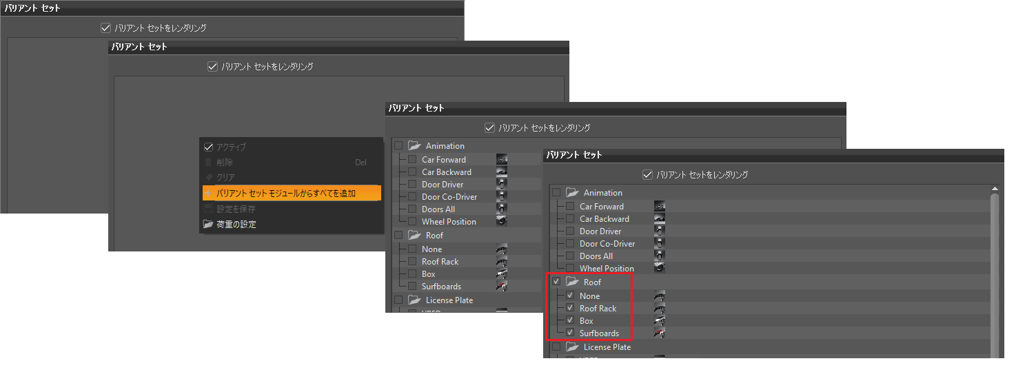

VRED で複数バージョンのモデルを簡単にレンダリングするには、[バリアント セット]セクションを使用します。駐車場の赤い車と黄色の車、公園の赤い車を 1 つのレンダリング ジョブでレンダリングします。マテリアルおよび環境のバリアント セットを設定するには、必要な項目にチェックを入れ、不要な項目のチェックを外します。
![[レンダリング設定]の[バリアント セット]セクション](../../../../images/VariantSets_RenderSs.png)
クリックしてドラッグすることによってグループを並べ替えると、ファイルのレンダリング順序および命名順序が変更されます。バリアント セット単位での並べ替えは使用できません。使用できるのは、グループによる並べ替えのみです。
グループ化されていないバリアント セットを[バリアント設定]モジュールから[レンダリング設定]の[バリアント セット]セクションにドラッグすると、ungrouped という同じ親ノードにグループ化されます。グループ化されていないすべてのノードは、削除、ドラッグ アンド ドロップ、選択または選択解除を簡単に行うことができるように、1 つのグループに属しているように扱われます。
[バリアント セットをレンダリング]: バリアント セットをレンダリング ジョブに追加できます。右クリックすると、次のオプションを含むコンテキスト メニューが表示されます。
[アクティブ]: [バリアント セット]セクションで選択したすべてのバリアント セット(マテリアル、ジオメトリ、環境)のチェックボックスをオンにして、モジュールの下部にあるレンダリングの概要にその情報を追加します。
[削除]: [バリアント セット]セクションからバリアント セットのフォルダ全体を削除します。
[クリア]: [バリアント セット]セクションからすべてのバリアント セットをクリアし、下部の[レンダリングの概要]からすべての情報を削除します。再度追加するには、[バリアント セット モジュールからすべてを追加]を選択します。
[バリアント セット モジュールからすべてを追加]: 現在のシーン内のすべてのバリアント セットを[バリアント セット]セクションに追加します。レンダリングするバリアント セットのチェックボックスをオンにします。フォルダ内のすべての項目を選択する場合は、フォルダのチェックボックスをオンにします。フォルダ内のすべての項目を選択解除する場合は、フォルダのチェックボックスをオフにします。
![[レンダリング設定]でバリアント セットが選択されている場合のイメージ](../../../../images/VariantSets_variantsChecked_RenderSs.png)
[設定を保存]: 設定を XML ファイルとして保存します。これは、複数の VPB ファイルを同じレベルで保持して、別の時刻に実行した場合も同じレンダリング結果が得られるようにする際に役立ちます。
[設定をロード]: 設計をレビューする際に XML 設定ファイルを再ロードすると、以前と同じ結果が得られます。

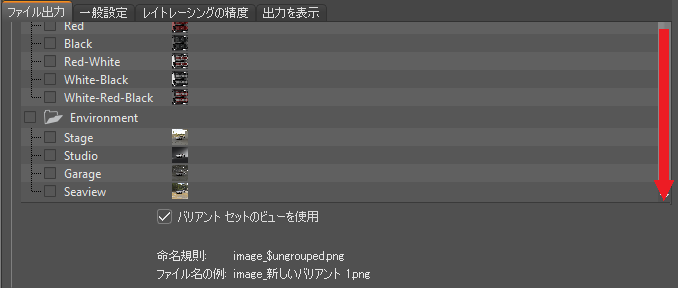

[バリアント セットのビューを使用]: [レンダリング設定]モジュールで設定されたビューポイントを無視し、[バリアント セット]モジュールの[ビュー]タブの設定を使用します。
このセクションの下部に、命名体系とサンプル ファイル名が表示されます。レンダリングされたファイルの命名では、バリアント セット名の組み合わせを使用して最終的なファイル名を付けます。レンダリング ジョブの保存場所を選択する場合にのみ、名前の先頭に一意の ID を追加することができます。
