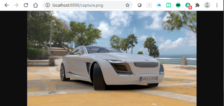

この機能が有効な場合、Stream アプリ ユーザは http://localhost:8888/capture.png またはスナップショット機能を使用して、スナップショットを直ちにレンダリングできます。
シーンを VRED にロードした状態で、ブラウザに http://localhost:8888/capture.png と入力し、Stream アプリから現在のシーンのスナップショットをレンダリングします。

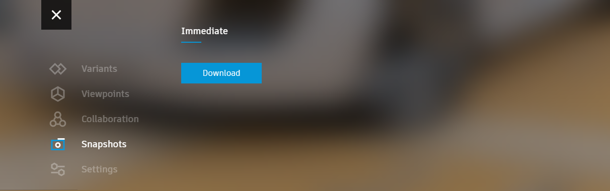

VRED Stream アプリを起動し、[=]ボタンをクリックし、[スナップショット]を選択してから、[ダウンロード]をクリックして、現在のシーンのスナップショットを作成し、ダウンロード フォルダに保存します。
![Stream アプリの[スナップショット]オプション](../../../images/snapshotstream.png)
