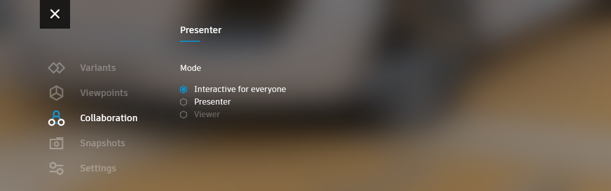

プレゼンターとビューア: VRED Stream アプリの[コラボレーション]セクションにプレゼンター モードとビューア モードが追加されました。

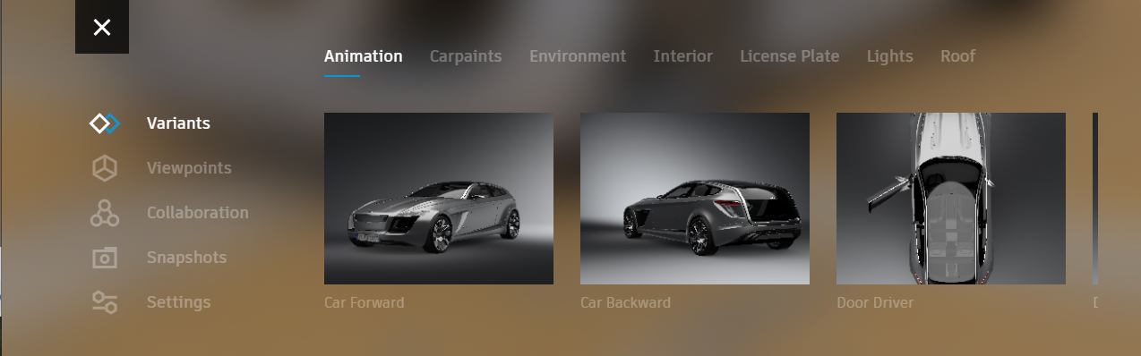

Web インタフェースの再設計: Steam アプリのユーザ インタフェースが再設計されました。

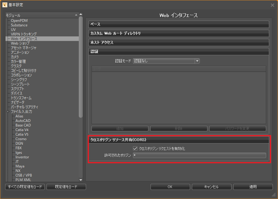

Web インタフェースのユーザおよびパスワード: Web サーバのユーザとパスワードを設定できるようになりました。
Web 証明書: 自己署名入り Web 証明書を作成するためのサポートを追加しました。

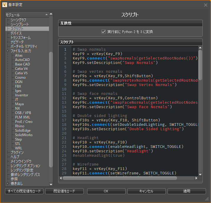

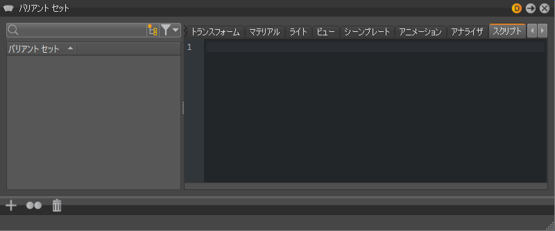

スクリプト エディタの統合: [バリアント セット]モジュールの[スクリプト]タブ、および[基本設定]の[スクリプト]タブに、スクリプト エディタの機能を追加しました。

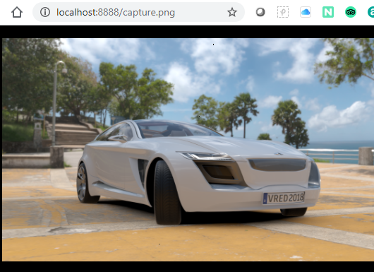

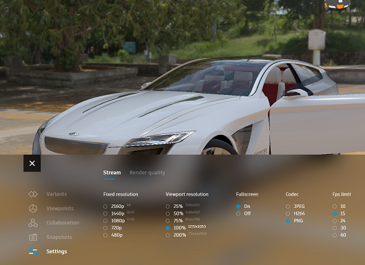

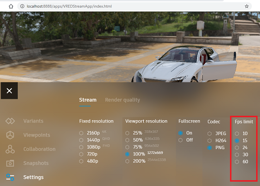

VRED Stream アプリ: レンダリングされたイメージのライブ ストリーミングを可能にするための改善機能として、このアプリを VRED アプリに追加しました。基本設定で Web インタフェースをアクティブにして、VRED アプリを起動したら、ブラウザで URL として localhost:8888 を指定してください。

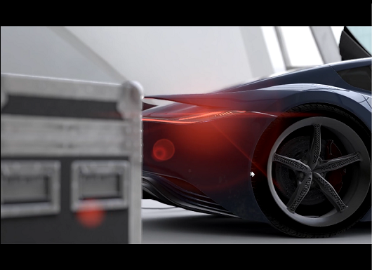

レンズ フレアのプロパティ: ライトに複数選択を使用する場合、レンズ フレアのプロパティを編集できるようになりました。
ゴースト ライン エディタ: ライト エディタで複数のゴースト ラインが選択されている場合、ゴースト ライン エディタは無効になります。
レンズ フレア ライン エディタ: ライト エディタで複数の光源が選択されている場合、レンズ フレア ライン エディタは無効になります。
レンズ フレア: ライト エディタで複数のライトが選択されている場合、レンズ フレアの要素は非表示になります。
カメラ ツリー内のライト ノード: ライトの作成中にライト エディタで[新しいライトを作成]オプションを使用すると、カメラ エディタのシーン ツリーにシーン ツリー ライト ノードが表示されるようになりました。
ゴースト ライン コントロール: ライト エディタで複数のゴースト ラインが選択されている場合、ゴースト ライン コントロールは無効になります。
ゴースト ライン エディタでの拡大および画面移動: ゴースト ライン エディタに[拡大]、[縮小]、[ビューに合わせる]、および画面移動を追加しました。ショートカットについては、「概要 - レンズ フレアと要素」を参照してください。
