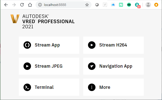

Web インタフェースの再設計のビデオ キャプション: VRED 2021.1 では、Web インタフェースのホーム ページが再設計され、ホーム ページが大幅に見やすくなり、さまざまなデバイスやウィンドウ サイズに合わせてサイズを変更できるようになりました。 さらに、VRED Stream アプリにオプションが追加され、H264 コーデックがインストールされている場合は、これと JPEG を切り替えられるようになりました。また、ビット レートと品質の設定を変更して、接続速度に合わせて調整することもできるようになりました。その他に、fps の制限とウィンドウのスケールのオプション、すべてのデバイスの解像度をロックするオプション、レイトレーシング モードの場合の新しいダウンスケール切り替えオプションがあります。これらのすべてのオプションは、Stream アプリを使用する場合のユーザ エクスペリエンスを向上させ、柔軟性を高めます。
この機能には、再設計された Web インタフェース、その他のオプション、および JPEG と H264 コーデックを切り替える機能(インストールされている場合)が用意されています。
再設計によって外観が整理され、さまざまなデバイスやウィンドウ サイズに合わせてスケールされるようになりました。また、ビット レートと品質の設定を変更して、接続速度に合わせて調整できるようになりました。
