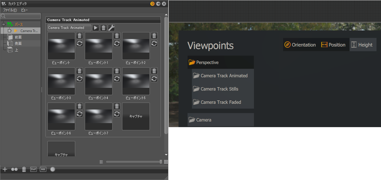

カメラとカメラ トラック
カメラとカメラ トラックが Stream アプリの[ビューポイント]セクションに表示されるようになりました。 ラベルはカメラが 1 つしかない場合は camera track name となりますが、カメラが複数ある場合は camera name: camera track name となります。
注:
カメラとカメラ トラックはリアルタイムで更新されません。アプリで変更を検出するには、Ctrl + R を使用する必要があります。
Stream アプリの UI の[ビューポイント]セクションに表示されたカメラとカメラ トラック
