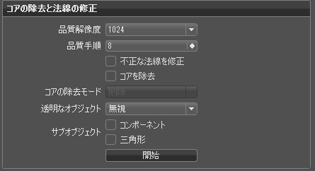

データの準備のために、コアの除去機能が改善され、ツール内で B 側を作成できるようになりました。2 つの異なるコアの除去モードから選択して、透明なオブジェクトの処理方法を決定できます。このように、壁の厚さ、内側の裂け目、および追加のオブジェクトを B 側として設定します。これらのコンポーネントは表示されません。そのため、表示されていないパーツを失わずに非表示にすることができます。
[B 側を表示]で、これらを表示したり、完全に削除したり、もう一度 A 側に戻したりすることができます。これらの追加機能により、ビジュアライゼーションおよびデータ準備プロセスの柔軟性が向上します。

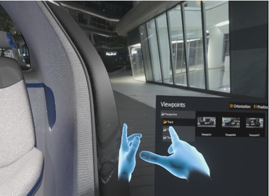

VR ユーザ向けに、VR の手のタッチ動作を改善しました。VR の手を使用してタッチ センサーや VR メニューをより簡単にトリガすることができるようになり、VR 体験がよりスムーズで自然になりました。

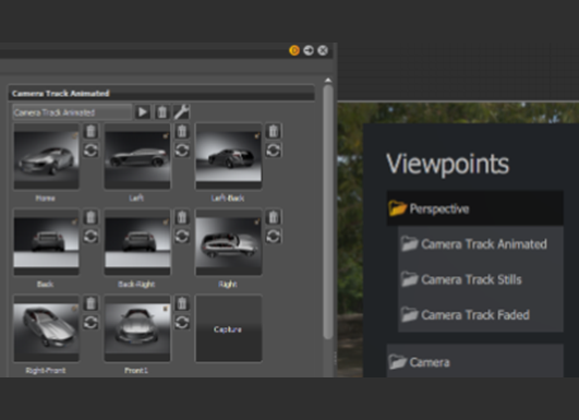

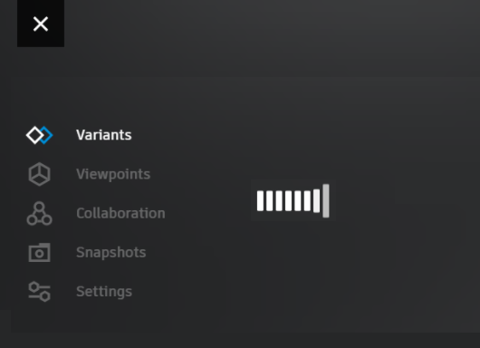

また、Stream アプリも改善されました。これで、選択したビューポイントとバリアント セットのみを Stream アプリの UI に表示できるようになりました。したがって、バリアント セット エディタ内およびカメラ エディタ内に[VR メニューとストリーミング アプリ UI に表示]オプションが追加されました。したがって、たとえば、簡略化された基本的な機能セットのみをストリームに表示することができます。以上でビデオを終わります。

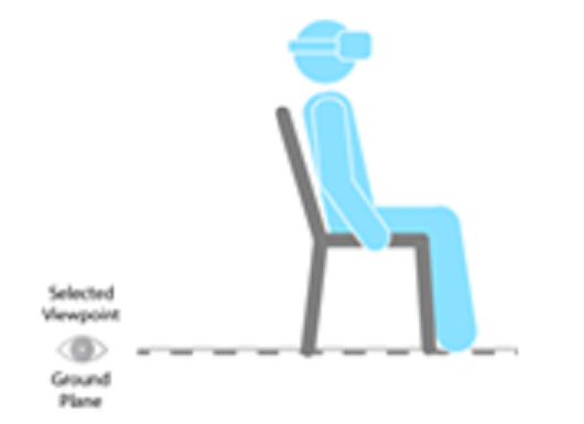

VR に、カメラの高さを VR の地表面として使用できる新しいカメラ オプションが追加されました。このオプションを使用して、さまざまな人物の身長を模倣することができます。目的の高さを持つビューポイントを作成し、ここでこのオプションを有効にします。また、カメラ エディタでこのオプションを有効にし、目的の高さを設定して、ビューポイントを作成します。VR からこのビューポイントにアクセスできるようになったため、他人の身長からの視点にすぐに切り替えて、その視点でシーンを調べることができます。たとえば、カメラの高さを -200 に設定すると、VR では 200 mm 低くなります。

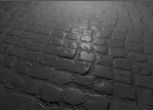

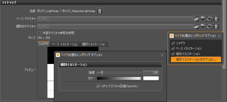

テクスチャについては、法線マップ領域に新しいオプションも追加されました。法線のテクスチャを U 方向と V 方向に別々に反転できるようになりました。これにより、正しくない法線テクスチャを修正するためにイメージ編集ソフトウェアに戻る必要はなくなりました。また、ビデオ カード メモリを節約するためにテクスチャに対して OpenGL テクスチャ圧縮を有効にし、GPU メモリをクリアできるようになりました。これは、ビデオ メモリが不足しているユーザにとって非常に役立ちます。

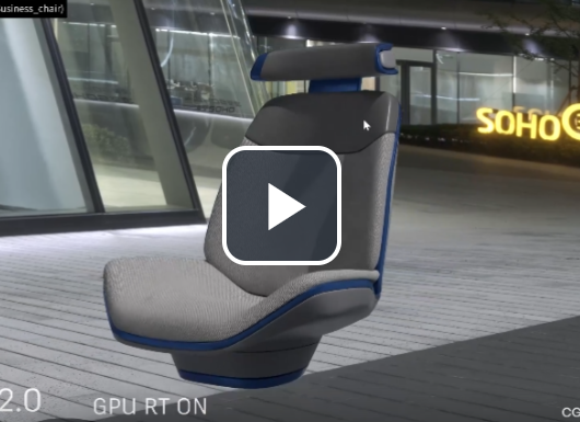

最後に、NVIDIA の新しい AI 制御のスーパーサンプリング(DLSS)機能を追加しました。この方法では AI ベースのレンダリング技術を使用することにより、グラフィックスのパフォーマンスを向上させます。フレーム レートまたはイメージの品質を高めるために、AI が使用されています。詳細については、NVIDIA の Web サイトを参照してください。VRED で、[リアルタイム アンチエイリアシング] > [ディープ ラーニング スーパーサンプリング]の順に選択します。ここで 5 つの異なるプリセットを設定し、必要に応じてシーンを最適化することができます。ご覧のとおり、レイトレーシング モードで DLSS を有効にすると、フレーム レートが大幅に向上します。この機能は OpenGL でも完全に有効です。これにより、ビジュアライゼーション ワークフローの処理速度が大幅に上がり、クリエイティブな作業における自由度が高まります。以上でビデオを終わります。

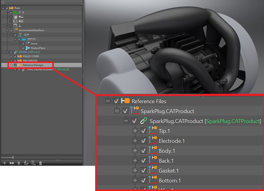

PLMXML 参照ファイルの並列読み込み: スクリプト API のロード関数を呼び出して PLMXML ファイルを開始した場合、PLMXML 構造内の参照ファイルが並列に読み込まれるようになりました。
VRED Design での PLMXML のサポート: VRED Design に PLMXML 構造ファイルをロードするためのサポートを追加しました。

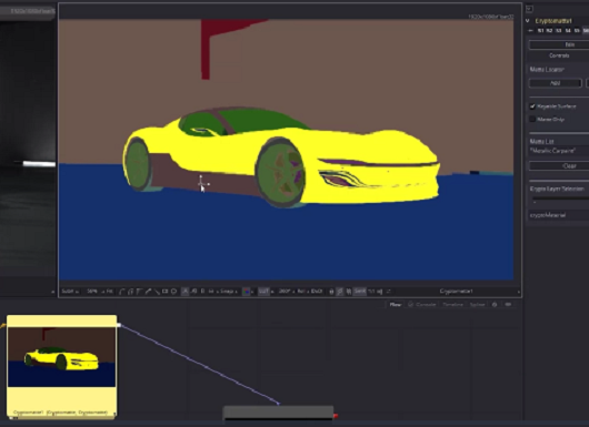

EXR の混合: マルチレイヤ混合形式 EXR ファイルの書き込みについてのサポートを追加しました。これにより、カラー チャネルなどは 16 ビット浮動小数点として書き込むことができますが、Cryptomatte、深度、位置などの他のパスは 32 ビット浮動小数点として書き込むことができます。

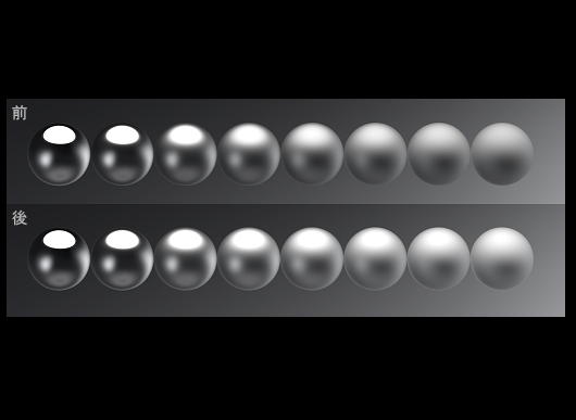

Split Sum IBL: 新しい Split Sum IBL (Image-Based Lighting)方式を導入しました。このオプションは、イメージベースのライティングに必要な単一の散乱 BRDF を事前計算する場合に使用します。

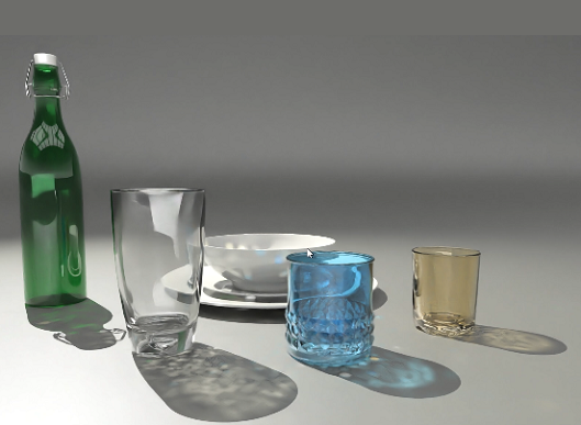

ガラス シェーダ: レンダリングに GPU レイトレーシングを使用している場合と CPU レイトレーシングを使用している場合で違いが生じないように、ガラス シェーダを修正しました。

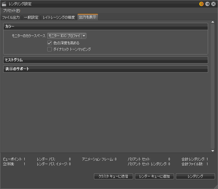

[計算済み]と[計算済み + 反射] : [レンダリング設定] > [レイトレーシングの精度] タブの[インタラクティブ/静止画]イルミネーション モード オプションに[計算済み]と[計算済み + 反射]を追加しました。このオプションは、計算済みアンビエント オクルージョン シャドウをレンダリングに追加します。標準の OpenGL レンダリング モードに匹敵します。
